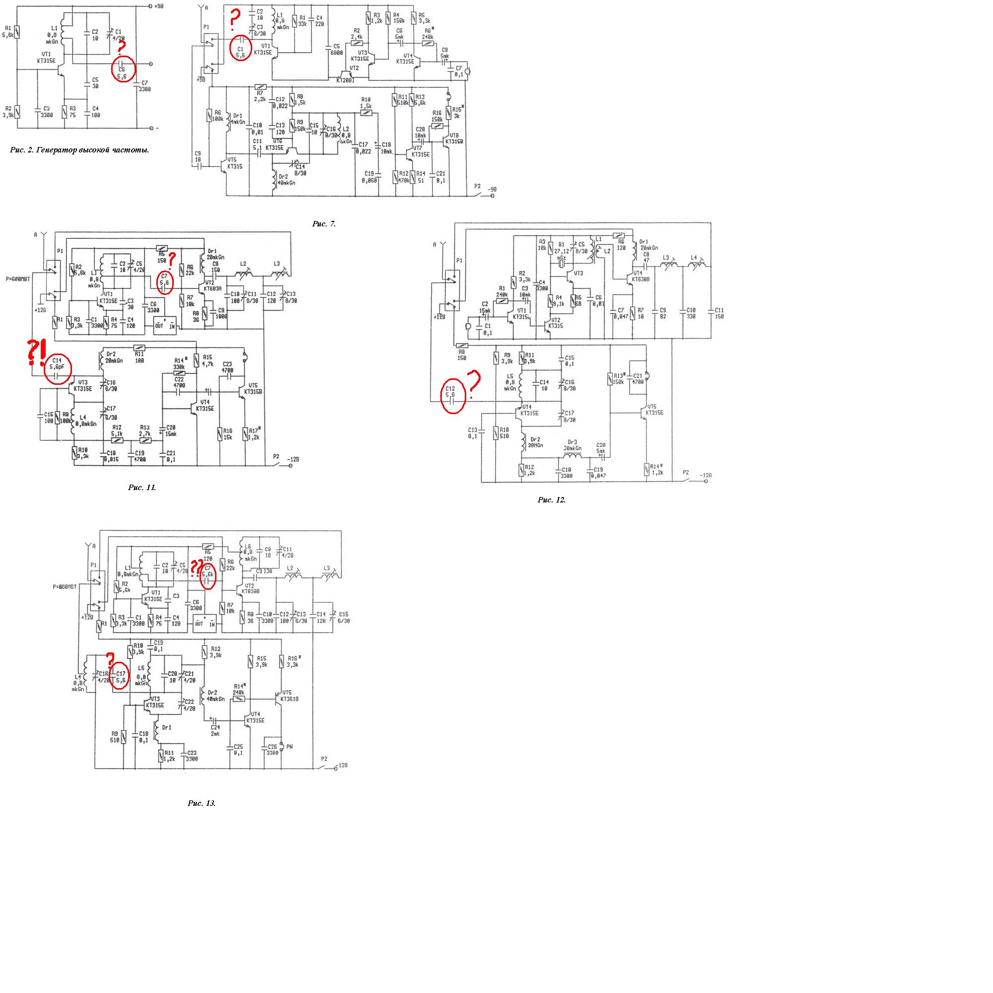

Уважаемые товарищи! Извините, пожалуйста, что возвращаюсь к прежнему вопросу.
Какая должна быть емкость конденсатора, разделяющего, например, ГВЧ и УМВЧ в передатчике?
Как ее рассчитать или хотя бы прикинуть?
Дело в том, что я прикинул сопротивление такого конденсатора 5,6 пикофарад в "образцово-показательной" схеме - получилось больше 1 Ком.
Может, имеет смысл брать емкость побольше, чтобы сопротивление было поменьше? Например, при 1 нф сопротивление меньше 6 ом.
В чем я неправ?
Заранее благодарен за любые ответы и советы. С уважением
Без схемы ГВЧ и хотя бы параметров УМВЧ, т.е. его входного сопротивления и требуемой входной мощности, ничего конкретного сказать невозможно.
А лучше полную схему привести. Тогда будет более конкретный ответ.
:tea: Она на предыдущей странице, сейчас посмотрел , аппарат вроде на 27 мГц.
Обозначения 5,6 пикофарад.
Прошу прощения -27 МГЦ, примерная мощность - 600-800 милливатт
Вот читаю книжку, что Вы сами и выложили.
Код:
2). Очень важным элементом ГВЧ, влияющим на стабильность частоты, является колебательный контур, состоящий из катушки индуктивности L1 и конденсаторов С1, С2.
Стабильность частоты тем выше, чем больше добротность колебательного контура, а это зависит как от катушки индуктивности L1, так и от типа и величины емкостей С1, С2.
Так вот добротность контура очень важна, но нас интересует эквивалентная, т.е. нагруженная добротность этого контура. Если конденсатор связи сделать большим, то входное сопротивление УМВЧ сильно нагрузит контур, что приведет к снижению его добротности, а то и совсем сорвет генерацию ГВЧ.
Если Вы на самом деле хотите сделать радиостанцию на 27 МГц, то переходите в соответствующую тему и внимательно читайте и при этом смотрите по ссылкам, что там приведены, начиная с этого поста. хотя бы с этого поста.
