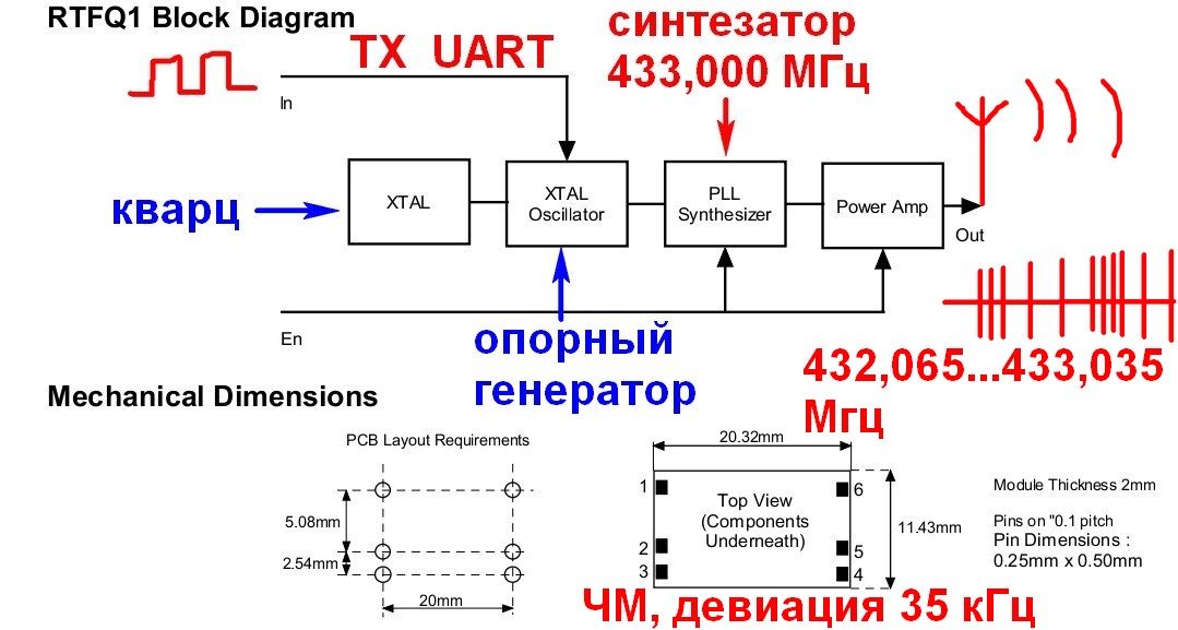

Расскажу подробней. :tea: Если бы мы использовали цифровые радиомодули, с обработкой входного/выходного сигнала, то нам не важно как наши пакеты идут по радиоканалу... Закинул байт по UART на TX ... а на RX считали принятый байт.

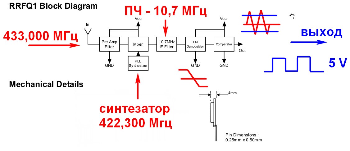

Но ваши радиомодули аналоговые. Они работают по принципу обычного FM приёмника... Разница только в том что FM приёмник работает на 88...108 Мгц с девиацией 75 кГц, а ваши модули работают на 433 Мгц с девиацией 35 кГц. Больши они ничем не отличаются )))
Передатчик: собран на обычном синтезаторе 433 Мгц с управляемым опорным кварцевым генератором... Подаём импульсы на опорный генератор... частота опорного генератора меняется... в зависимости от частоты опорного генератора меняется частота на выходе синтезатора (частота синтезатора зависит от частоты опорного генератора)... а далее усилитель и антенна:
Приёмник: обычный супергетеродинный приёмник с одним преобразованием (причём даже ПЧ 10,7 Мгц - такая же как в обычном FM приёмнике)... обычный синтезатор в гетеродине... затем обычный квадратурный детектор... затем обычный компаратор, который усиливает и ограничивает сигнал до 5 V...
Т.е. передавать UART по вашим модулям - это всеравно что передавать UART с помощью обычного "FM жучка" на обычный FM приёмник... :))) Или с помощью обычной рации с ЧМ.
Поэтому все что пишут про импульсы это правда. При передачи дли-и-и-и-нного импульса появляется постоянная составляющая... и поэтому появляются ошибки... Вот почему я отказался от идеи передавать UART в чистом виде по радиоканалу, а использую манчестер.

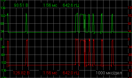

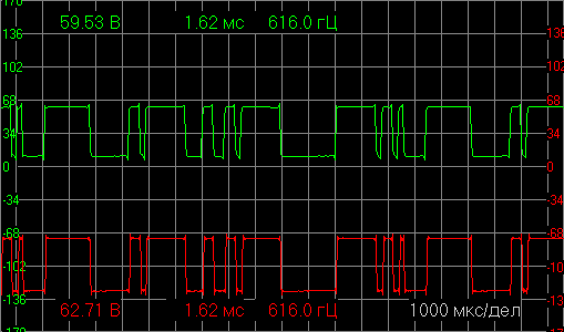

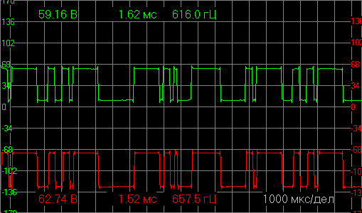

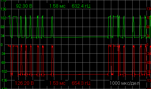

Вот несколько осциллограмм со входа данных передатчика (зеленый) и приемника (соотв. красный) системы ДУ агрегатами.
Отсюда я увидел следующее: пауза между пакетами около 7 мс; уровень не инвертированный, в отличии от USART; длительность импульса что-то около 0,25 мкс?
Ну да ладно, самое интересное случилось, когда я подключил свою схему передатчика и приемника к осциллографу... Подключив передатчик, начал подключать к осциллографу приемник, и тут вдруг заметил, что приемник оказывается реагирует! Это сигналы со схем во время радиопередачи:
Почему-то при подключении общего провода от осциллографа к земле приемника все начинает работать! Могу отключить от осциллографа пульт, ходить с ним по комнате - и все будет работать. Но как только отключаю землю осцилографа - все пропадает :roll:
В чем может быть проблема? Приемнику типа нужна антенна, чтобы лучше принимать, или всетаки что-то не так с подключением в схеме? Я в недоумении :shock:
P.S. Может в схеме что-то не так...?

1) переключайте развертку осциллографа ... вместо 1000 мкс/клетка ... ставьте или 200 или 500 мкс/клетка... чтобы лучше рассмотреть фронт импульсов...
2) ну вот ... значит проблема всётаки в радиомодулях. Любому приёмнику и передатчику нужна антенна. 433 Мгц ~ 0,69 метра длина волны. Кусок провода около 17 сантиметров - хорошая антенна (штырь 1/4 лямбда).
Или спиралька...
А вы что... подключаете модули без антенны? У вас же даже на схеме нарисована антенна... У вас модули с внешней антенной... Там в даташите так и написано (нарисовано) :dont_know:
Масса осциллографа - это противовес... при подключении куска провода к массе радиомодуля (TX и RX) - антенна у них работает лучше... и дальность связи увеличивается...

просто изначально делитель напряжения на вход UART и туда же вход с радиомодуля? зачем там еще в вашей схеме последовательно резистор с выхода радиомодуля приемника? и номиналов не разгляжу...
 Заголовок сообщения: Re: Радиопередача USART через радиомодули FM-RTQ1, FM-RRQ1
СообщениеДобавлено: Ср апр 15, 2015 16:35:02
Рейтинг сообщений: 63
Сообщений: 8097
Откуда: .ru
У меня на схеме это просто стоит ограничитель на двух диодах + рещзистор 1 кОм + конденсатор ... чтобы не спалить вход UART ))) Я подавал можный сигнал на свой UART прямо с раци... до 10 вольт )))
Так же как и на вход осциллографа вы припаяли два диода ограничителя чтобы не спалить вход звуковой карты компьютера при сольном сигнале... )))
Вам диоды и конденсатор не нужен... у вас напряжение не поднимается выше 5 вольт)) так что вам просто достаточно поставить два резистора... Я ставил верхниё 22 кОм, нижний 33 кОм... или можно поставить один подстроечный резистор)))) ...
Короче... это все из-за слабенького компаратора модуля... и из-за этой постоянной составляющей на выходе радиомодуля... т.е. нет нормальной амплитуды на выходе приёмника - 0...5 вольт. Вот UART и глючит ))) Он не может понять толи на входе 1 толи 0 ))))
СообщениеДобавлено: Ср апр 15, 2015 16:40:37
Зарегистрирован: Пт ноя 11, 2011 23:05:59
Сообщений: 42
ну все, сейчас впаяю и буду заканчивать! спасибо Вам огромное, roman.com! Я уж было отчаялся, давно делал проект, уже охота была сделать, а тут такая непонятная штука приключилась...
СообщениеДобавлено: Ср апр 15, 2015 17:03:45
Сообщений: 8097
Откуда: .ru
Всетаки на всякий случай просто проверьте уровень сигнала со своего приёмника...
для начала откалибруйте свой осциллограф... Я подкрутил резистор и вижу - у меня 5 клеток = 5 вольт.
Вот я смотрю на ножке МК пульта (TX)... Уровень сигнала чётко 5 вольт. По проводам мой UART работает чётко:
А вот я пропустил сигнал по радиоканалу и смотрю амплитуду на выходе свого приёмника (RX)... амплитуда на выходе моего компаратора 4,5 вольт. Но UART при такой амплитуде работает нормально, т.к. импульсы точно или больше 2,5 вольт... или меньше 2,6 вольт... а значит мой UART понимает правильно где "1" а где "0". Поэтому все пакеты по радиоканалу у меня проходят чётко.
P.S.
Вот сколько всё пишу ... говорю... никто не слушает... все опять тупо пихают свой UART в аналоговый радиомодуль... а потом сидят и думают почему ничего не работает... а то что при передачи UART идет постоянная составляющая ... никого не волнует...
А то что компаратор на выходе приёмника перегружается от постоянной составляющей сигнала UART ... это вообще никого не волнует)) ... И что такое "режим по постоянному току" никто вообще не вкурсе ))) Эх... молодеж)))
Вот и всё. :tea:
