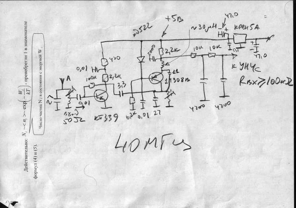

Ну сделай эту.Схему.На 27 Мгц - катушка с ферритовым или карбонильным сердечником, витков 9-11.Конденсатор в контур - 27 пф.
Все равно подгонять придется сердечником.
Отводы как правило от1/3 катушки считая от холодного конца

На какие транзисторы в этой схеме можно поменять?

Транзисторы ищи германиевые.Можешь попробовать и кт368.Только с h побольше поищи.На худой конец :)) можно кт315 и кт361 :))
В твоей схеме уже есть УВЧ?
Ну конечно есть - это 1 каскад.
