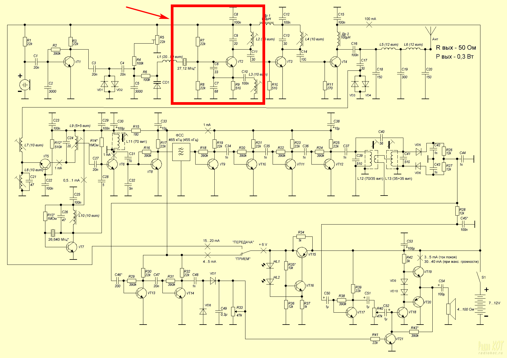

В чём разница ?
Разница в том что у этих двух схем принцип работы разный.
Чтобы получить несколько ватт на трёх транзисторах надо выжимать из всех каскадов максимум.
При этом главная проблема - опасность получить возбуждение передатчика !
По этой причине все современные передатчики делают по другому - просто увеличивают количество каскадов и снижают усиление в каждом отдельном каскаде. При этом передатчик не возбуждается.
Добавлено after 1 minute 59 seconds:
На трёх транзисторах я получаю ~0,3 ватта.
рация_3.gif [70.73 KiB]
Если мне надо больше мощности то я просто добавляю ещё один каскад. Получаю ~2 ватта.
рация_усилитель.jpg [32.62 KiB]
:tea:

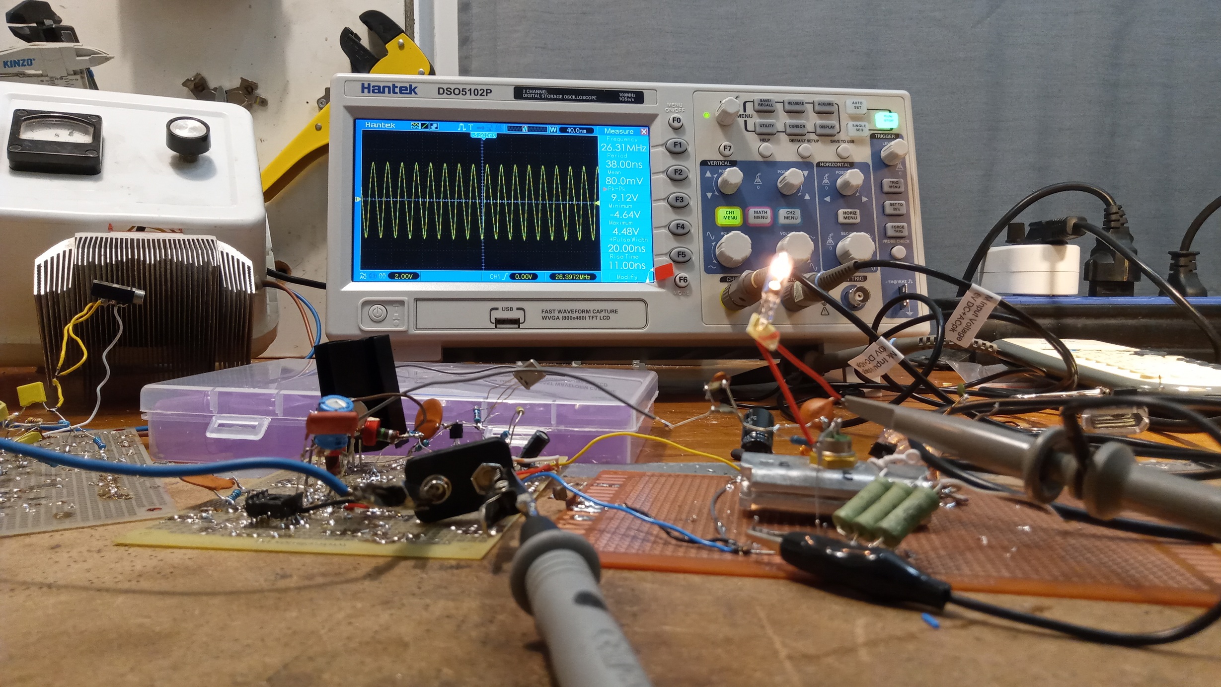

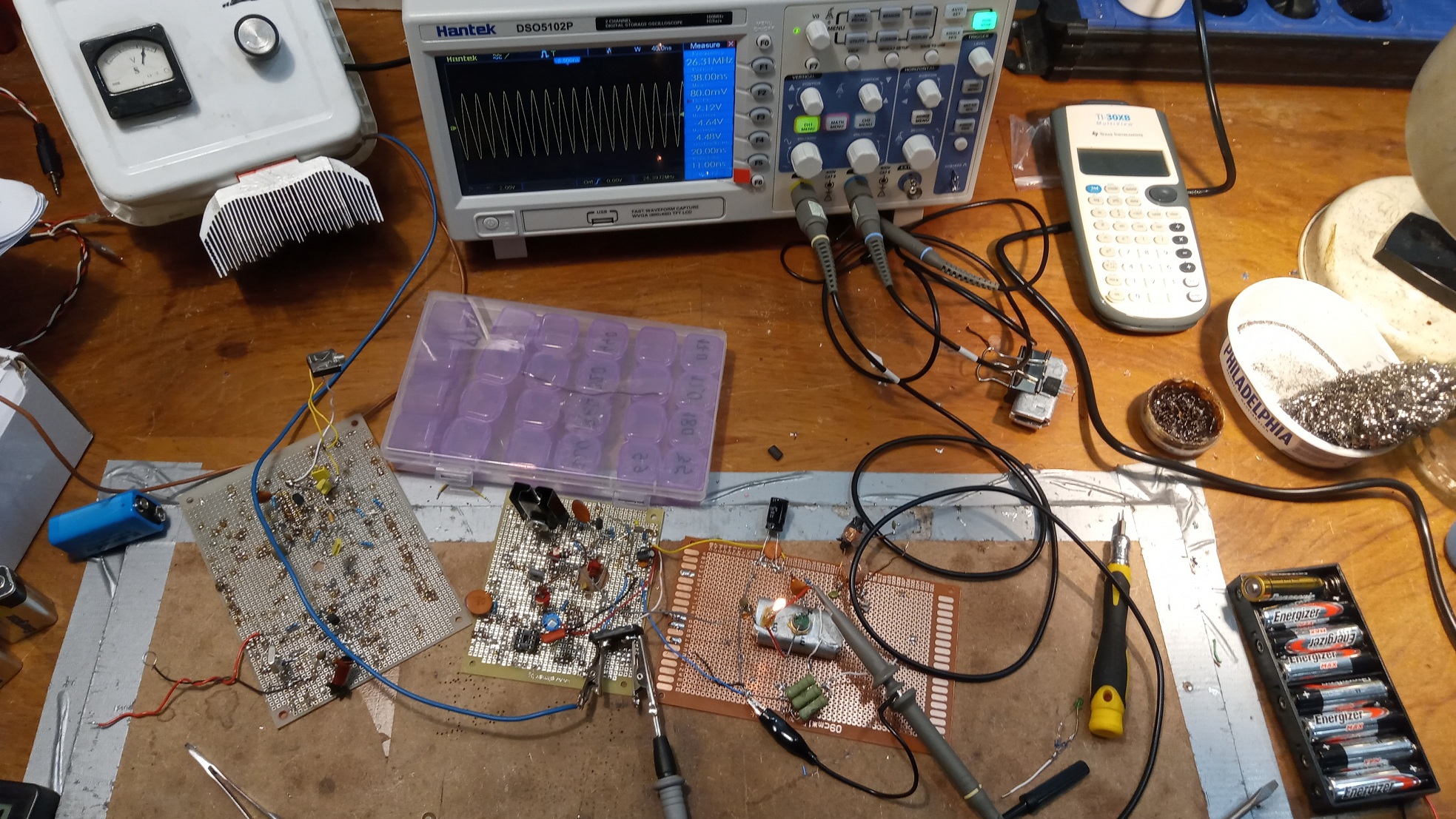

:write:
Успел запустить усилитель до ''П'' контура. Правда схема уже другая. Но все так же первоначальная схема помогла как отправная точка. Роликах Артема Косицына помогли.
Построил усилитель как следуеть: генератор, усилитель на 2т6541, усилитель на 2sc2314, усилитель на КТ907А. Схемку на тот усилитель V1 с полный рецепт деталях даю позже. Очень помогло что подбирал емкости разделительных конденсатором емпирическим методом. Т.е. подключал КПЕ между каскадами поочередно и смотрел на осциллограф на какую емкость сигнал усиливаеться (а можно еще сигнал пропадаеть или недоусиливаеться).
Самое главное на данной момент, что лампочка на 1Вт через кондер на 1нФ загорелась польным накалом.
https://img.radiokot.ru/files/145930/2pn7alu0t2.jpg
https://img.radiokot.ru/files/145930/2pn7am3p08.jpg
Кстати, по моему, более разтянутая схема, более обемная установка лучше при налаживании. Пусть там индуктивности, емкости и прочее паразитные процесы делають свое дело. При налаживании очень часто детали надо менять и чтобы каждый раз все шло по быстрому больше пространство лучше. А и в школе так учили нам - более воздушная установка, чтоб дыхать легче. Не знаю, мне того помогло.
Ток лампочки померял ЛБП - 0.08А при 12В = 0.96ВТ. Только не понимаю почему при 27МГц, 9Vpp лампочка горить польный накал как будто она подключена к 12В постоянным напряжением.

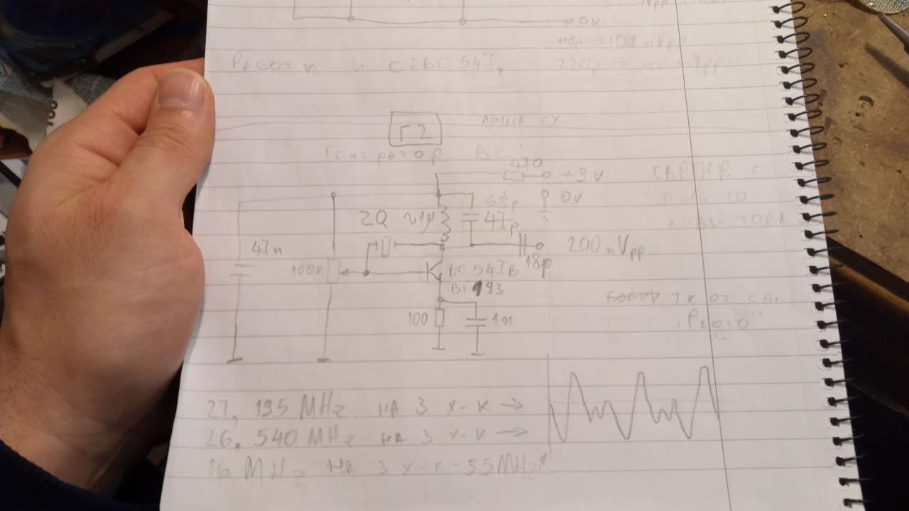

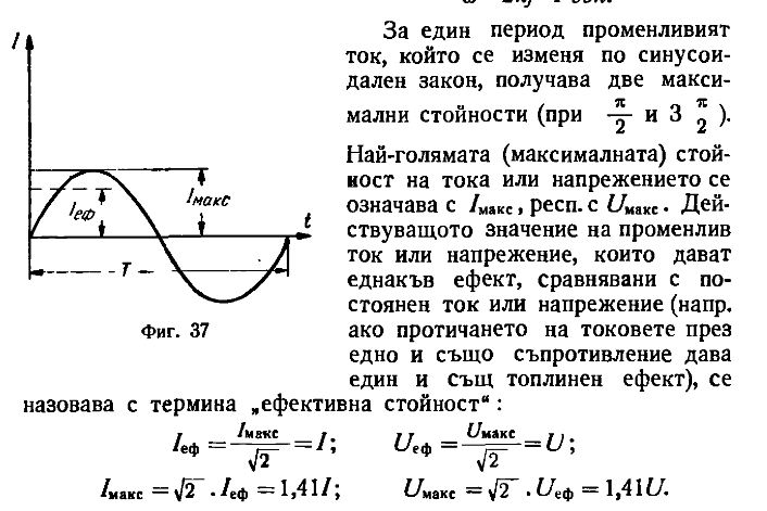

Действующая сила током и напряжений:
https://img.radiokot.ru/files/145930/2pn7idzvcy.JPG
П.п.: Антена у меня будеть просто щырь, ничево больше. Какую длину, конструкцию, материалом пока не думал.

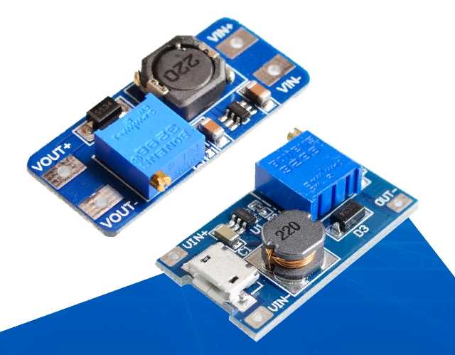

Добавлено after 2 minutes 48 seconds:
По простому... Принцип такой же как в повышающем преобразователе DC12-DC24... Там тоже есть дросель...
Screenshot_1.jpg [28.49 KiB]
:tea:
