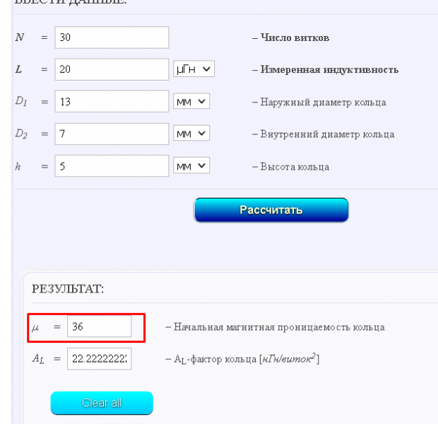

я тут начал заниматься с кольцами, до ЧипаДипа пока не добрался.
Беру то что есть, мотаю витки смотрю индукцивность.
Подскажите , чем отличаются кольца от БП, от ферритовых колец.
И ,достаточно ли , просто добится нужно индуктивности , заданной в схеме?
Какие еще параметры кольца или в целом дросселя влияют на пригодность к работе в данном случае.
Добавлено after 2 hours 19 minutes 58 seconds:
Попробовал мотать на кольцах от энергосберегаек. Но получается бешеная индуктивность - на 6 витках уже 110 микрогенри. Вбил в программу - там десятки тысяч проницаемость получается.
Однозначно ни к чему не годны.
Добавлено after 17 minutes 13 seconds:
а вот зеленое кольцо с красной полосой, скорее всего из БП дало такие результаты
Но измерить меньшую индуктивность с приемлеймой точностью мне пока нечем
lc100a - но он безбожно врет. Пока не знаю как эту проблему исправить , менял дроссель как писали в интернете , но ничего не помогает.
Добавлено after 2 minutes 11 seconds:
зеленых с красной полосой у меня до фига, интересно было бы намотаь витков 10 и посмотреть может и попал бы куда надо. В крайнем случае можно кондерами подограть.
Добавлено after 6 minutes 55 seconds:
получается около 7 витков
а на кольце t50-6 - нужно было мотать 16 витков
пойдет ли это кольцо на замену t50-6?

В БП применяют кольца из распыленки(зеленое или желтое)
-это не феррит-,- а металлический порошок и
ферриты которые на ВЧ не работают, а так же "бочки от кабелей"
-все это не годно. В лампах то же кольца не работают на ВЧ
Эти ферриты имеют большую проницаемость но на ВЧ в
них все "тухнет". От TV то же не работают и от ТДКС то тже
Можно взять только катушки от Вч тракта.
Я ж писал да все без толку.

На КВ с большой проницаемостью для трансформаторов, с малой для фильтров / резонансных цепей - примерно так, материал т50-6 это вообще карбонильное железо по нашему.
