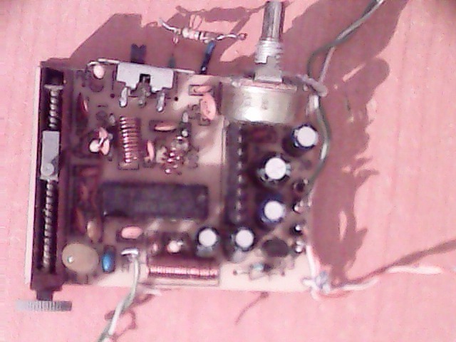

 Заголовок сообщения: Re: Гетеродин с КПЕ на проводах
СообщениеДобавлено: Ср дек 21, 2022 16:01:48
Зарегистрирован: Пн июл 29, 2013 17:07:50
Сообщений: 140
Откуда: Казахстан, Ушсорка
Это такой наподобие
с качеством простите не получается у меня
Кто замазался в МЯВЕ,...
Мява - это круг.
https://img.radiokot.ru/files/89597/med ... qmzy6b.jpg
