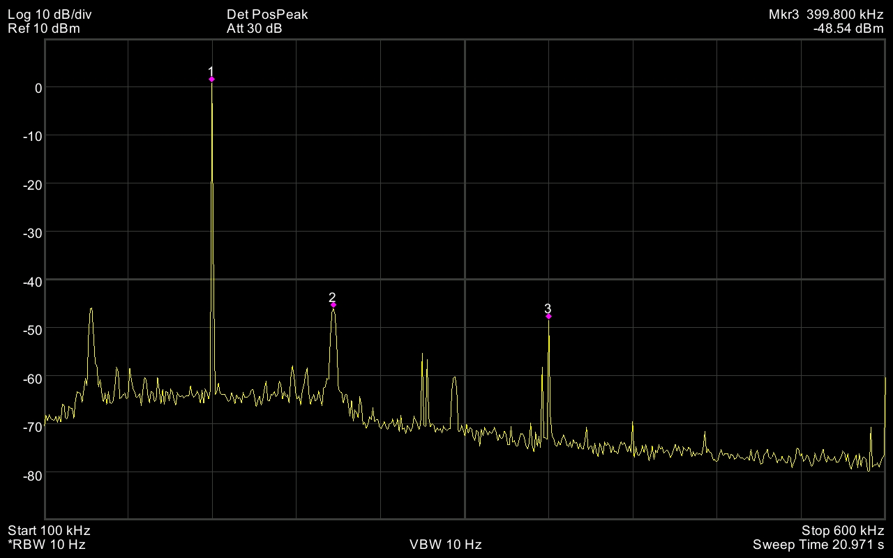

Сейчас зашунтировал катушки резисторами 50 Ом, ситуация немного улучшилась, амплитуду сигналов IQ сделал максимальной, при этом тот (4) сигнал, сейчас обозначенный меткой №2 стал ниже более чем на 10 дБ. Сейчас -40 дБ относительно уровня целевого сигнала с меткой №1.
Уровни, фазу и смещение сигналов IQ сейчас сильно не настраивал, по этому подавление несущей частоты и зеркальных частот не очень хорошие. Интересно, а какая глубина подавления всех этих зеркальных частот считается нормальной?
20231208_203913_fullScreen.JPG [244.24 KiB]

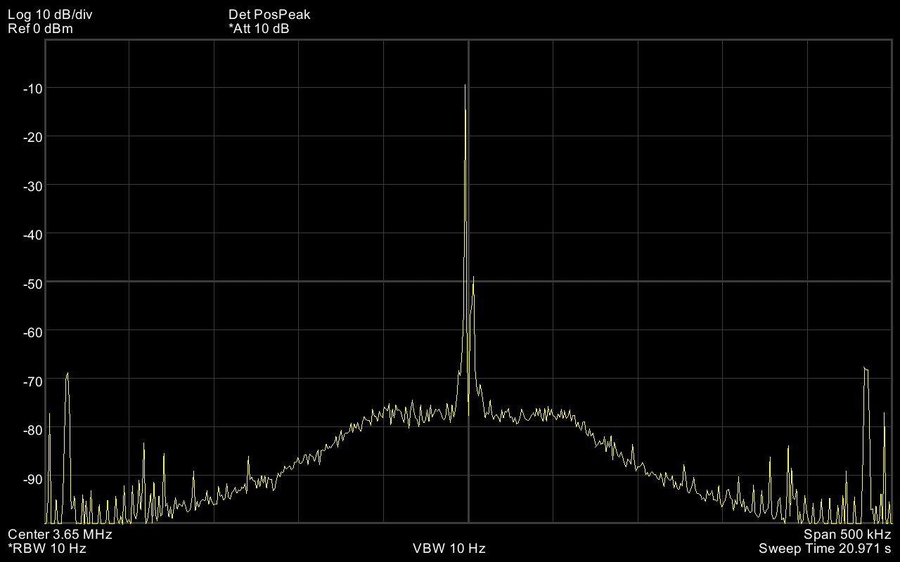

В реале передатчик радиосигнала работает так:
С учетом сигналов того косяка синтезатора с отстройкой от основной частоты на 230 кГц. Но а шире смотреть думаю смысла нет.
Не знаю, можно ли таким радиосигналом работать в радиоэфирах когда самая мощная помеха проходит -40 дБ относительно сигнала передачи?
20231208_211104_fullScreen.JPG [210.13 KiB]
Добавлено after 3 minutes 29 seconds:
Насколько понимаю, сейчас SSB радиопередатчик будет шуршать на противоположной боковой полосе (которую следует максимально подавить) с уровнем -40 дБ, допустимом ли это для нынешнего КВ радиоэфира?
Нет, но обычно еще полосовые фильтры ставят и может быть уложится в нормы тогда.
А вот это можно, максимум поругается кто то. У простых трансиверов с прямым преобразованием и хуже бывает.

А что там не по норме? Самый мощный сигнал помехи (не считая боковой полосы), с отстройкой на 230 кГц от основного сигнала, излучается с ослаблением 60 дБ, разве это не значительно ниже чем естественный шум радиоэфира?
А ты можешь дать определение "естественному шуму радиоэфира"?
Вообще то шум на выходе приемника зависит от ПОЛОСЫ пропускания этого приемника. А мощность помехи на входе приемника определяется ДАЛЬНОСТЬЮ до источника помехи. Поэтому если ты будешь гнать в эфир 100 Ватт полезного сигнала, то твои -60 дБ будут вполне себе неприятными для рядом расположенных приемников -10 дБм. То есть вполне способными забить канал.
Посмотрел - вроде до 30 Мгц 40 Дб как раз, но не более 50 мВт. Мне казалось там побольше дБ.

Смотрим на предмет не подавленных частот при смешении входного сигнала и синтезатора.
Синтезатор 3600 кГц.
Входной сигнал 3400 кГц.
Спектрограмма выходного сигнала после смешения.
MAX2837.JPG [208.97 KiB]
1. целевой сигнал 200 кГц поступающий на выход приемника.
2. непонятный сигнал помехи производный от смешения с входным сигналом, имеет кратковременный импульсный плавающий по частоте характер. Возможно какие-то косяки разработчика трансивера.
3. удвоенная частота целевого сигнала. Там дальше есть еще и учетверенная. Удвоенную насколько понимаю можно подавить путем коррекции IQ, а учетверенная никак не давится. Похожее видел и в предыдущих своих опытах.
Вывод, даже промышленно изготовленный одночиповый смеситель пропускает вредные сигналы с уровнем -48 дБ, это значит приемник будет достаточно громко принимать с противоположной боковой полосы, либо какие другие сигналы с отстройкой по частоте.
Что делать то? Как при таком раскладе строить радиоприемник?

Да. И к стати забыл сказать, что сигнал №3 (удвоенная частота целевого выходного сигнала) на представленной спектр грамме, уровень растет пропорционально снижению входного сигнала. То есть, при полном уровне входного сигнала, побочный сигнал №3 подавляется лучше чем при пониженном входном уровне.
