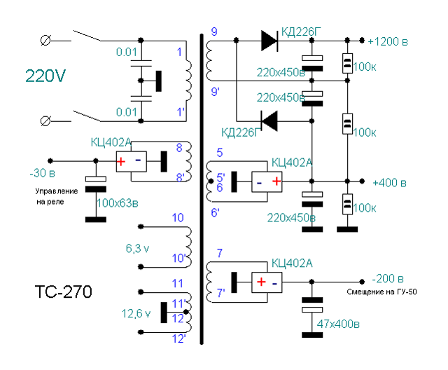

Подскажите кто работал с трансформатором тс 270.
При проверке лампочка загорается примерно в 3/5 накала.

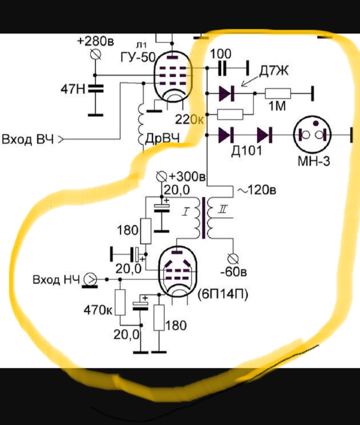

кстати , модулятор как , норм ?
Этот модулятор для экранной модуляции по схеме "Супер модуляция" (СLC)
А нужна вот эта схема.
Получается так?

Остальные цепочки забыл))

Так?
Что-то у меня Толи инет, Толи сайт глючит
И такой вопрос тут прокатит 6п14п?( Вытянет)?

Да.Она и указана на схеме.

Пожалуйста!
Для повышения чувствительности модулятора,можно перед 6п14п поставить каскад предусилителя на 6ж1п.
Так как микрофон сразу 6п14п не раскачает.

Ну подкинь подходящую схему , если есть на примете.
Добавлено after 5 minutes 23 seconds:
Может на транзистор ?
Я понимаю что не по фен-шую, но 6ж1п шуметь будет.

До С4

До С4
А после С4 на вход НЧ 6п14п?

Да.
В магнитофонах тоже используется связка 6ж1п и 6п14п.

А можешь помочь подсчитать сколько всего надо напряжений и на какой ток , Я так прикинул 6 напряжение ( 1 транс на перед и мод)
Добавлено after 58 seconds:
Ну естественно можно меньше обмоток с отводами
ВСЕМ 73

Как такой вариант ?
Но только он был рассчитано под 1шт гу 50
Но только там 1200в на анод
is_pit.gif [26.46 KiB]
ВСЕМ 73
 Заголовок сообщения: Re: Подскажите по поводу схемы передатчика (3мгц) на гу50
СообщениеДобавлено: Ср авг 07, 2024 11:57:38
Карма: 72
Рейтинг сообщений: 1153
Сообщений: 8074
Откуда: КурскЪ
Тоже годится

А вытянет по току всё ?
Добавлено after 36 seconds:
Передатчик , модулятор и + усилитель микрофона
Добавлено after 34 minutes 1 second:
Первый вопрос был вытянет тот БП что я скинул или нет ( передатчик, модулятор и усилитель микрофона)?
Второй вопрос в усилителе Микра после С4 идёт переменный резистор , его лучше оставить ? Он же наверное как регулятор чувствительности или мощности .
ВСЕМ 73
СообщениеДобавлено: Ср авг 07, 2024 14:19:05
Карма: 72
Сообщений: 8074
Откуда: КурскЪ
Про бп не подскажу,не знаю.
По второму вопросу,да резистор переменный нужен,чувствительность микрофона регулировать.
СообщениеДобавлено: Ср авг 07, 2024 14:25:22
Карма: 72
Сообщений: 8074
Откуда: КурскЪ
https://www.radiolamps.ru/spravochnik/gu50.htm
Прикидывай ток двух ламп.
Это самое прожорливое в передатчике.
Остальное ест намного меньше.
