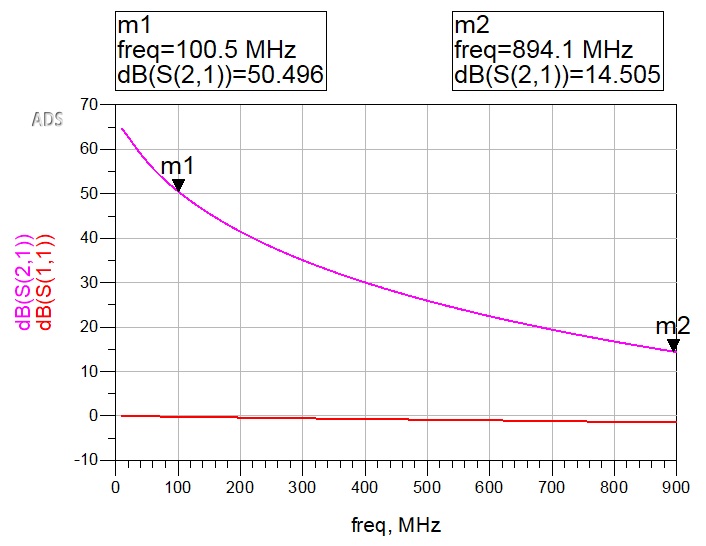

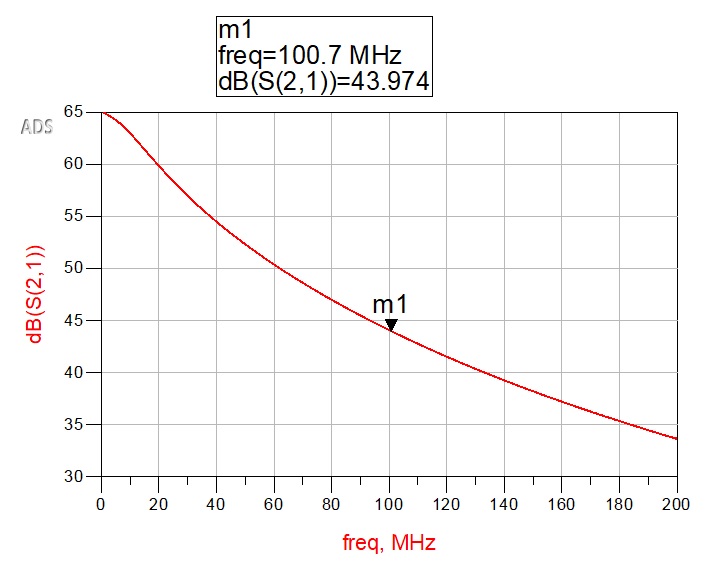

Да, при быстром симмулировании, на 100 MHz так:
Изображение, Изображение
 Заголовок сообщения: Re: входной формирователь для частотометра
СообщениеДобавлено: Пт янв 31, 2025 18:17:46
Рейтинг сообщений: 60
Сообщений: 1131
Откуда: Universe
Картинки красивые, но без маркеров не ясно, на какой частоте и насколько излом происходит
I have a dream...¯\_(ツ)_/¯

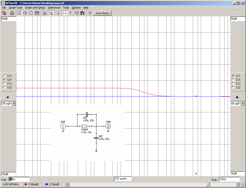

Картинки...
Да легко считается. Каждый правый край узкой полосы 10-и кратное увеличение частоты относительно предыдущего такого края. Начало графика 10 Гц.

"Не верю!"(с)
/Станиславский/

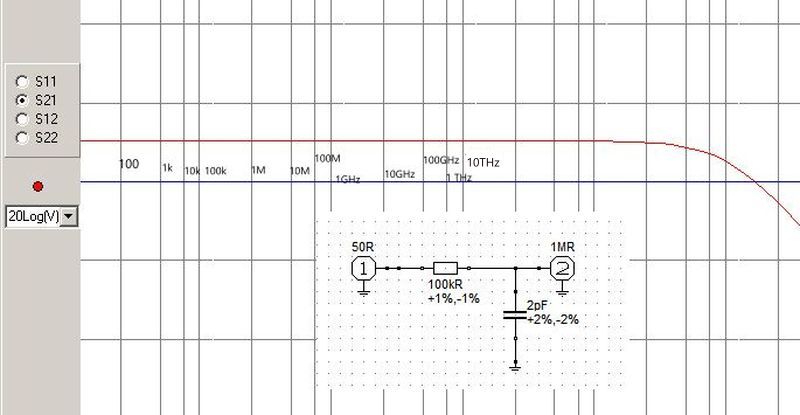

Mursik, сильно исказили предположения. Точка 109 MHz видна на графике.

Получаем АЧХ

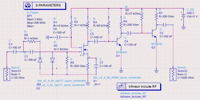

Попробуйте уменьшить сопротивление резистора на стоке до 180 Ом, а исток заземлить. Характеристика формирователя должна быть с завалом на ВЧ, поскольку нет резисторов в цепи эмиттера для уменьшения усиления на НЧ.
Пробовал на микрокапе 2 каскада - 1 - ый BF998, второй на биполярном СВЧ транзисторе. Усиление в начале 45 дБ, при 150 МГц 25 дБ. При питании 9 В.
При 3-х каскадах имеет смысл включить в цепь эмиттера второго каскада резистор, зашунтированный конденсатором небольшой емкости. Для уменьшения усиления в низкочастотной области.

Благодарю за график. Наверное, характеристика должна иметь такой вид, поскольку на эмиттерах транзисторов нет резисторов, снижающих усиление в низкочастотной области.
Усиление на частоте 150 МГц 45 дБ - примерно 170 раз. Вполне достаточное для формирователя. Второй каскад, наверное, имеет смысл сделать с резистором в цепи эмиттера. Третий каскад оставить так, поскольку должен работать в ключевом режиме.
Примерная схема.
Формирователь_.jpg [205.21 KiB]
Подбором сопротивлений резисторов R6, R8 установить на коллекторах транзисторов указанные на схеме напряжения. Подбором конденсатора С6 компенсируется спад усиления на ВЧ области.
Если нужна работа на очень низких частотах, увеличить емкости переходных и фильтрующих конденсаторов.
Все надо проверить экспериментально, поскольку транзистор BF998 хорошо работает при напряжении исток-сток 4 В и более. Это можно обеспечить при напряжении питания 9 - 12 В.
