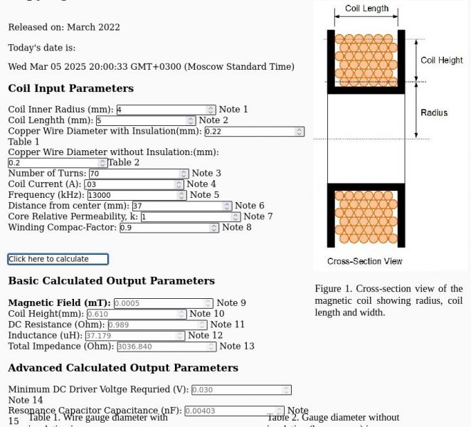

Это странное предложение. Нужен высокий импеданс цепи питания в полосе почти 1 МГц. Импеданс параллельного контура на частоте резонанса будет определяться добротностью и характеристическим сопротивлением контура. И не важно чем получена добротность. То есть мы уперлись в индуктивность катушки контура и добротность порядка 10, чтобы не давить модуляцию на приеме.
Таким образом мы приходим примерно к тем же номиналам индуктивности порядка 33...47 мкГн. В 10 мкГн не укладываемся.
Плюс в схеме появляются четыре триммера для настройки. Тогда нынешние 24 корпуса типоразмера 0805 дросселя EMI будут равноценны и широкополосны. Что компактнее и не требует настройки.

а в чем ограничение применить существенно бОльшую индуктивность 100..330uH скажем ?
про насыщение понятно но можно же потолще выбрать, всеравно это скорее компактнее и дешевле нескольких компанентов.
Part No Inductance 1kHz Q Test SRF RDC I rms I sat
SDR0403-331KL 330 ± 10 40 0.796 4 6.00 0.17 0.25
зашунтированную постоянным резистором, если у такого будет избыточная добротность на 13MHz :) .

В том, что на частоте 13 МГц она уже не индуктивность. Стандартная частота собственного резонанса для катушек 100...330 мкГн - 7 МГц. На 13 МГц они уже становятся емкостью.

Индуктивности типа Murata LQW15CN3R3M10D (3.3 мкГн±20% при максимальном токе 130 мА) имеют собственную частоту резонанса 80 МГц минимум и размеры 1.0х0.6х0.5 мм. 10 штук последовательно дадут требуемые 33 мкГн и не займут много места, особенно, если располагать их по обе стороны платы. Можно взять и индуктивностью поменьше, увеличив их количество (2.2 мкГн имеют частоту резонанса 100 МГц).

но есть же паразитная емкость охватывающая всю цепочку (как минимум монтаж+барьерная диода)
любопытно какая получится резонансная у всего этого бутерброда.
если предположить 3pF то 16MHz
>>> 1e-6/6.28*(33e-6*3e-12)**-.5
16.003786867184907
еще вариант заказная без сердечника. по цене думаю ~ эквивалентна x10 компанентам а по площади - скорее компактнее
https://www.accelinstruments.com/Magnet ... lator.html
