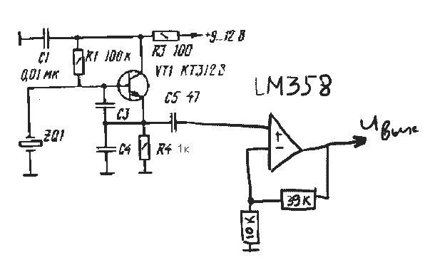

А как сделать, чтобы амплитуда на выходе была 5в? Желательно с минимальным количеством деталей. Пробовал делать как на схеме ниже - не работает. На выходе ОУ всегда 9В.

Если нужны логические уровни, значит и генератор проще собрать на логических элементах - фронты и уровни будут чёткие и правильные. Если нужен синус - то только делать стабилизацию уровня посредством ОС (например, детектирование, и управление этим уровнем коэффициента усиления в петле генератора).
А на выходе ОУ и будет всегда 9 вольт, потому что на входе "+" нет задания уровня. Сделайте резистивный делитель с + питания на землю. Его среднюю точку подключите к входу "+". А ещё последовательно с резистором 10к поставьте конденсатор, скажем, 0.01 мкФ, керамику. На выходе должен появиться потенциал, совпадающий с потенциалом делителя.
p.s. Впрочем, LM358 на такой частоте бесполезна... Делайте на логике, ведь как я понимаю, схема цифровая...

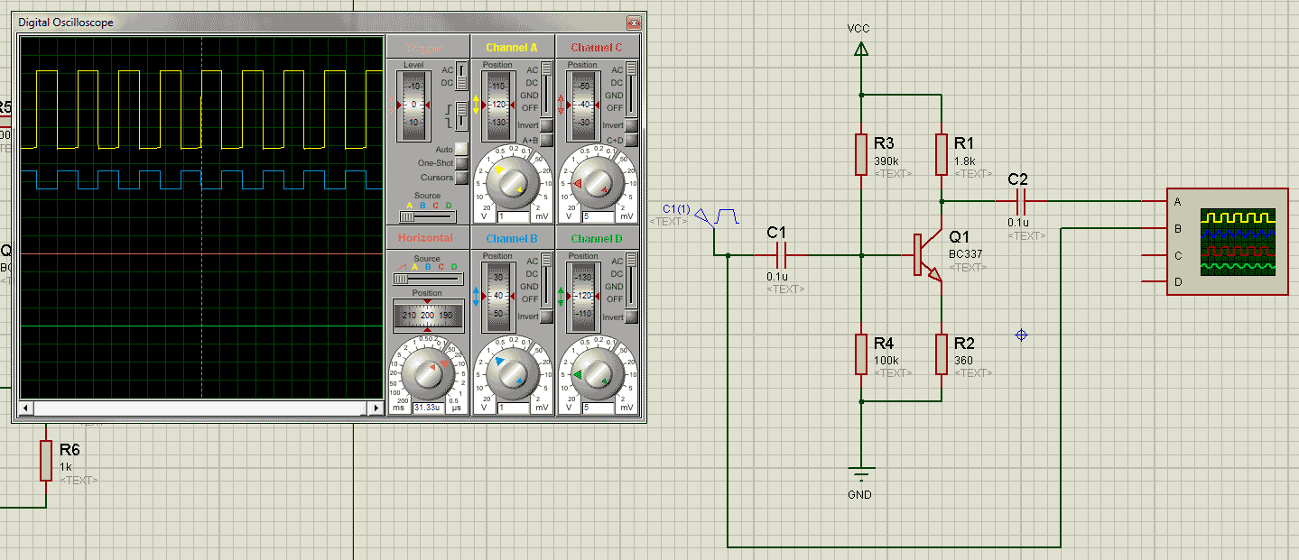

Я собрал генератор по схеме aen, он работает, но амплитуда там около 1 В. Попробовал собрать усилитель на транзисторе BC337. В протеусе все работает, а в реале, усиление как-будто не происходит. Правда у меня осциллограф с полосой пропускания до 5 МГц. Может просто на нем нельзя это увидеть?

Во первых данный транзистор не подойдет, а если и поставить более высокочастотный транзистор, то будет еще эта проблема.
Просто не увидите.
Транзистор нужно взять с Fт не менее 500 мгц, а лучше больше, например из импорта s9018, а из наших КТ368 и им подобные. Ваш транзистор для этой цели не подходит.
Имеет смысл еще уменьшить R1 раза в три, С1 уменьшить до 500 пф и подобрать R3, R2 совсем убрать, но на вашем осциллографе это конечно не увидеть.
На вашем осциллографе даже с нужным транзистором Вы не увидите истиную амплитуду сигнала.
