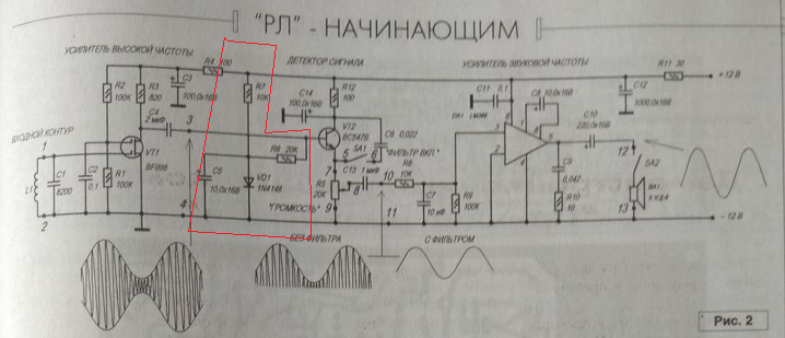

Решил собирать по этой схеме (транзисторы соответственно новые)
Возник вопрос: катушки L15-L18 должны быть помещены в броневой сердечник,найти который мне ни в одном магазине не удалось :cry:
Подскажите, ферритовая чашка в этом случае подойдет?

Не подойдет, да и нечего мучаться искать конкретные каркасы. Это обычные контура на 465 кгц и их можно намотать на нмогих других каркасах.
Именно такие применялись в старых транзисторных приемниках, обычно карманных или переносных. Напиши лучше какие у тебя в наличии и мы чего нибудь придумаем.
Вплоть до того, что каркасы можно самому сделать. Нужно только подстроечные сердечники найти. Напиши какие у тебя возможности. Может какие старые приемники есть или телевизоры. Приспособить можно все и параметры будут не хуже, а в иных случаях даже и лучше.Часто автор ставит то, что у него есть под рукой и поэтому необязательно все копировать один к одному. Выкладывай больше информации как там дела двигаются, что бы и мы в курсе были и тогда все нормально будет.

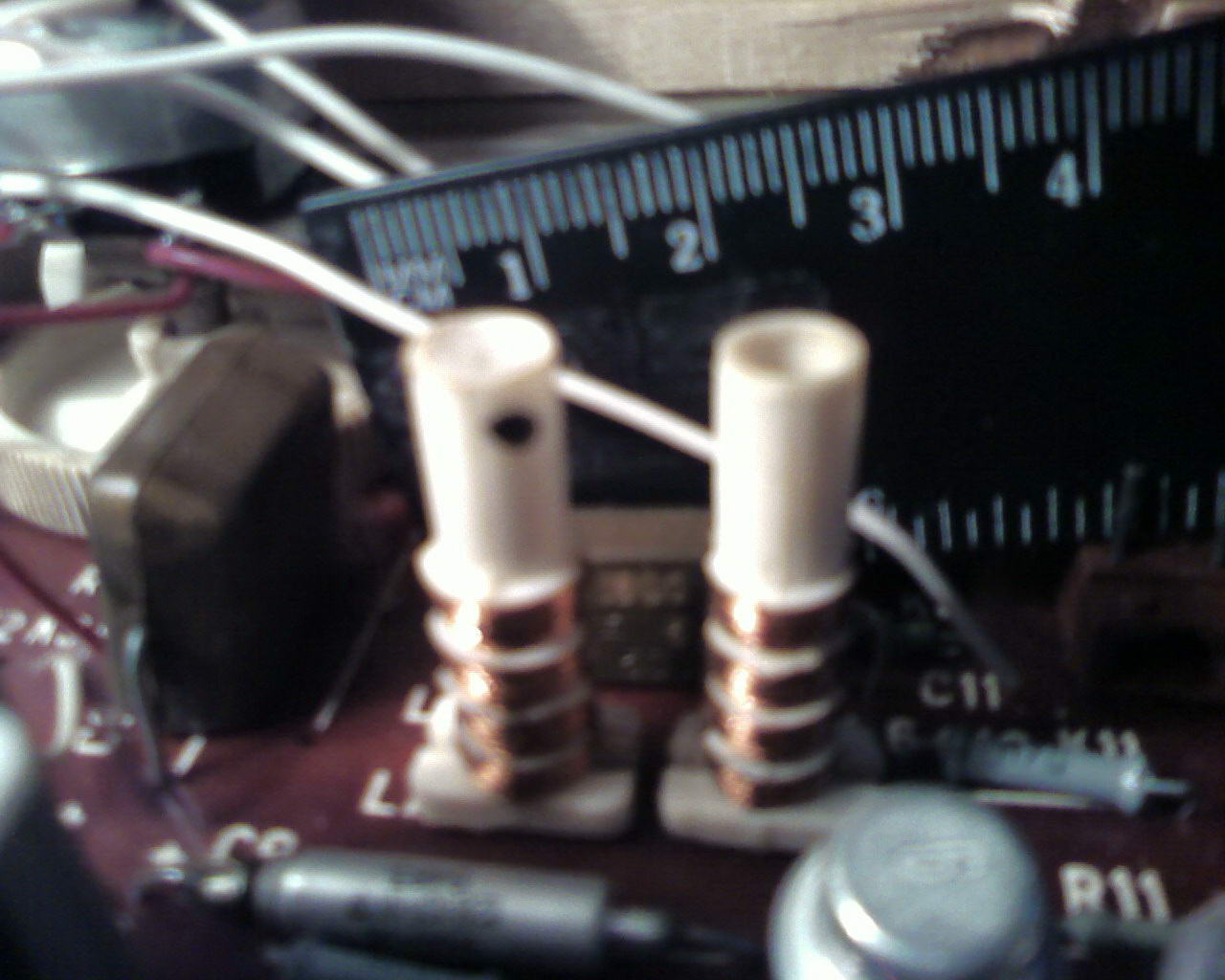

Ага! Вот еще нашел 4 каркаса на 4 секции, по диаметру подходят. По схеме устройства откуда они взяты (трехпрограммное абонентское радио) стоят значения 120кГц и 78кГц.
Экрана на них нет
А что же делать с броневым сердечником?
Экрана на них нет
Хорошие катушки. Фото бы их и размеры, а на броневые плюнь. Ну нет их у тебя, поставишь другие. Только не забывай, что их в экраны нужно. Экраны можно самому спаять или подобрать чего то похожее. Например старые электролиты, но они не паяются и я их не люблю. Хорошо бы из тонкой меди или латуни.
Жалко из банок из под кофе нельзя. Они магнитные. Зато из банок хорошо перегородки между каскадами делать. Эта жесть тонкая и хорошо паяются.
Фото и размеры катушек давай и мы прикинем сколько витков мотать.
только с мобильника.
высота 25мм, диаметр 5мм

Нормально видно. Я прикину сколько витков нужно, а тв пока подумай над экранами. Их как говорил нужно экранировать.
Провод тонкий какой есть в наличии?
Конечно здорово все облегчит если у тебя есть возможность приемник открыть и аккуратно подпаиваться к нему в нужных местах и или снимать с него сигналы и подавать в свою схему или наоборот брать сигналы со своего, пока еще не полностью сделанного в "ОКЕАН",
Но если опасаешься, то ОКЕАН можно и не трогать. Просто рядом будет стоять и ты только будешь ручку настройки крутить.

А провод от тех же катушек не подойдет?
по поводу экранов - есть часть экранирования от блока телевизора - из него вырезать можно?
