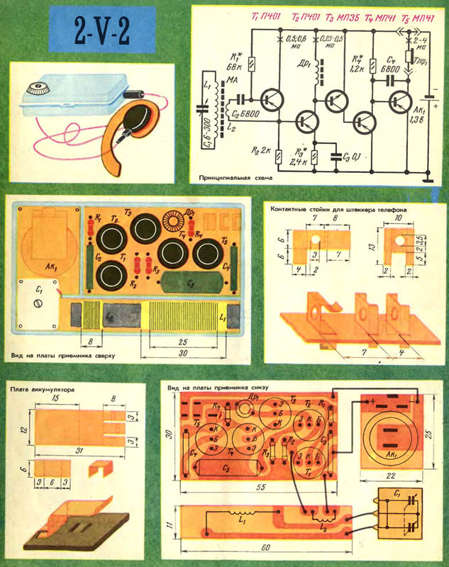

В моём пионЭрском детстве очень популярным был приемник из "Радио" №2-1970 стр.32 и вкладка. Работает он неплохо, а жил я тогда в Луганской области.
Конечно, "Москва" Плотникова - это "классика", приёмник всех времён и народов :))) Но он довольно сложный для совсем начинающего.

1. Чем можно заменить транзисторы МП37 и П401 в этой схеме!?
2. Можно ли намотать катушки вместо феррита на картон!?
3. Возможно использование вместо динамика УНЧ!?
Заранее благодарен! :))
 Заголовок сообщения: Re: Малогабаритный приемник на трех транзисторах
СообщениеДобавлено: Вс сен 05, 2010 16:29:42
Карма: 162
Рейтинг сообщений: 2405
Сообщений: 10731
Откуда: Россия
Так как приёмник расчитан на использование германиевых транзисторов, то вместо МП37 пойдёт любой германиевый маломощный n-p-n транзистор (МП11, МП35, МП38...). Вместо П401 какой-нибудь из серии П(МП)4хх (П402, П403, П416...)
Ферритовый стержень используется как антенна. Без него придётся значительно увеличить число витков катушки и использовать длинный провод в качестве внешней антенны.
Вместо динамика поставить резистор примерно на 1 кОм, и уже к нему можно будет подключить внешний усилитель.
Вот здесь более современные приемники рассматривают, а если к "Москве" чего нибудь приделывать, то это уже не москва будет, а всего вернее самовозбуждение появиться.
Нельзя в схеме бесконечно всего добавлять.
viewtopic.php?f=28&t=10454
На счёт катушек по подробнее! Можно ли применить в качестве дроселля и катушки две катушки от современных приёмников на микросхемах, типа CD2003GP!?
