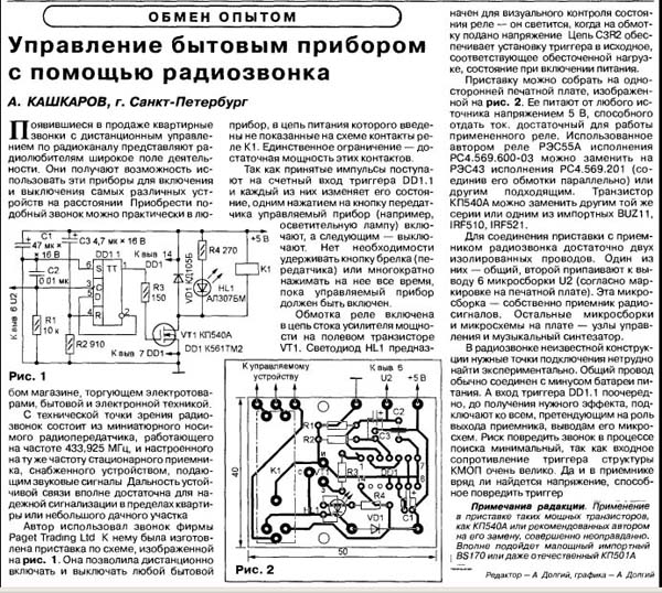

 Заголовок сообщения: Исполнительная схема для радиоприёмника??
СообщениеДобавлено: Пн фев 14, 2011 21:20:48
Зарегистрирован: Чт окт 21, 2010 15:14:04
Сообщений: 28
Откуда: Нижний Новгород
Вечер добрый, уважаемые! Нужна помощь в поиске схемы исполнительного устройства (при нажатии кнопки на пульте дистанционного управления на 433 МГц, должна коммутировать силовую нагрузку - включать и отключать свет). Первое нажатие включает нагрузку, второе выключает. Интересует схемы на основе триггера или бистабильного реле; входной сигнал с приёмника- 3 В, коммутируемый ток примерно 4 А. Единственная схема, которую нашёл на просторах Интернета приведена ниже, но не могу найти для неё микросхему.
Но здесь пойдет любой КМОП счетный триггер и не обязательно ТМ и не обязательно 561 серии.

SERJ писал(а):
Подскажи пожалуйста, рэс55а выдержит нагрузку 220В 100 Вт? Или другое реле посоветуй? Слышал о бистабильных реле, можно ли мне их применить для моей схемы?

Алёша. писал(а):
Нет. РЭС55А не сможет, но она сможет управлять более мощным реле, которое и будет коммутировать мощную нагрузку.
Конечно можно и (бистабильное ) поляризованное реле поставить. Здесь на форуме это не один раз говорили.
Нужно поискать по ключевым словам "управление реле одной кнопкой"
Спасибо, сейчас поищу. :idea:
РЭС 22 подойдет но у нее питание 24v хотя может паспорта разные могут быть соответственно и напряжение разное
