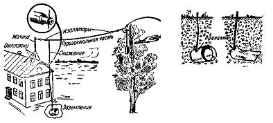

Здесь по ссылке читайте с начала. Там и про антенну написано и про заземление.
http://rf.atnn.ru/url/_url.html
Дальше и про детекторный приемник написано.
Детекторный приемник можно сделать и для УКВ. Тогда антенна будет меньше.

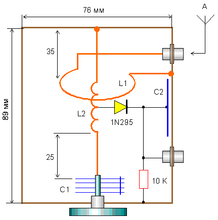

Детекторный приемник на диапазон 100-200 МГц
Схема приемника, приведенная на рис.1, использует настраиваемую линию в корпусе, спаянном из меди или фольгированног стеклотекстолита.
Катушка L2 содержит 4 витка посеребренного провода. Внутренний диаметр катушки - 12 мм, длина намотки - 12 мм. Отвод сделан от середины. Катушка L1 выполенна в виде одного витка поверх L2. Конденсатор C2 сделан из медной пластинки размером 25х50 мм с тефлоновой прокладкой толщиной 0,125 мм. Можно применить обычный опорный ВЧ конденсатор. Приемник полезен при настройке СВЧ аппаратуры как волномер.

Собрал детекторный приемник для фиксированной частоты по этой схеме:
Слышу только шум и треск, но когда я касаюсь пальцем точки, обозначенной на схеме красным светом, четко слышу радиостанцию. Почему?

Схему детекторного приемника мы знаем. :)
Лучше напишите сколько метров у Вас антенна, какое заземление и наушники?
Антенну наверное пару метров сделали. :cry:
И если приемник с фиксированной частотой, то как Вы на станцию будете настраиваться?
