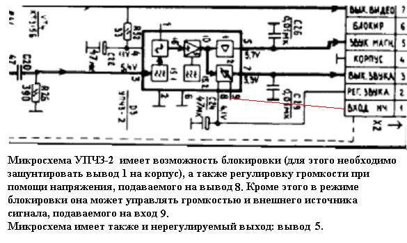

К aen- прекрасно Вы дали структуру и распиновку УПЧЗ-1А по УПЧЗ-2 у Вас есть такое описание?
В ветке о ней говорят но структуры нет - кто может плиз..

Вячеслав5 писал(а):
по УПЧЗ-2
Так в интернете по ней информации полно.
Вот первая попавшаяся.
http://rt20.mybb2.ru/viewtopic.php?t=33173
Просто нужно взять схему телевизора где она стоит и посмотреть.

Приветствую! Имеется почти стандартный набор: ТС-009 вместе с усилком и выходным по звуку. УКВ ИП-2 тоже есть. Но УПЧЗ-2. Оно хоть как-то подходит вместо УПЧЗ-1м?
Evgen
 Заголовок сообщения: Re: УКВ приемник на УПЧЗ-1М или УПЧЗ-2.
СообщениеДобавлено: Вс апр 09, 2017 14:37:58
Рейтинг сообщений: 50
Зарегистрирован: Вт окт 30, 2007 20:53:15
Сообщений: 2781
Откуда: Россия,Челябинск
Цоколёвка УПЧЗ-2, по-моему, отличается.
А так-то чего бы ей не подойти?

Да черт с ней,с цоколевкой, главное что принципы рабочих режимов были аналогичны.

Ставьте и не заморачивайтесь. Думаю, так.

А у блока УКВ ПЧ разве 6,5? Если память мне не изменяет, там восемь с чем-то мегагерц было...

Ну УПЧ обычно на 8,4 МГц настроен был.

Я как то приглядывался к этой схеме. Гетеродин здесь внешний.
Вместо УПЧЗ-1 поставить фильтр и К174УР3 в типовом включении. На входе можно Ваш каскад на полевом транзисторе, хотя и не обязательно.
http://rfanat.ru/s5/pr_501.html
Единственно в чем я сомневаюсь в данной схеме, так это применение в гетеродине транзисторов КТ361. Считаю, что нужно что то например КТ363 или КТ326, т.е. намного более высокочастотные. Иначе завести данный гетеродин будет проблематично.
Еще про этот приемник можно прочитать в ж. Радио 5-2001 год.

Наконец-то дошли руки до АПЧ в этой схеме
Да все работает как надо, частота не плывет
но мне пришлось снимать сигнал АПЧ с 4 ноги, т.к 5 нога у меня зайдествовано под питание(на нее питание идет).
Мне кажется, неточность была на этой схеме.
