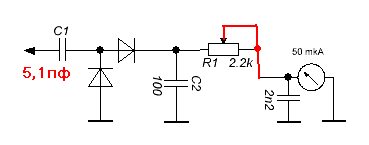

yrec писал(а):
или гармоника трудно сказать!
При ваших катушках не похоже на гармонику. Я на данную частоту мотаю примерно так же.
А второй вывод пробника все таки нужно подключать к общему проводу.
Для того, что бы пробником не вносить емкость в контур, конденсатор С1 сделайте единицы пик. Не более 5-ти. Нам в данном случае не нужны численные показания. Нам нужно только настроить на максимум не внося большой погрешности при измерении.
И вместо микроамперметра подключите вольтметр, что бы увеличить входное сопротивление пробника.

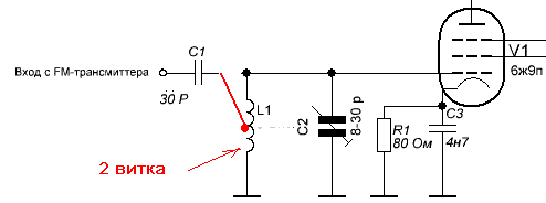

Как я понимаю:
Междуэлектродные емкости, пФ: Входная 8,5. Выходная 3,5. Проходная не более 0,03. Катод-подогреватель не более 7.
http://www.radiolamp.ru/rl-sprav/?to=pentod&lamp=6v9p
переменник 5/20 + Входная 8,5 пФ = 13.5/28.5
http://zenitsoft.servegame.org/FM%20108/%D0%BA%D0%BE%D0%BD%D1%82%201.gif
http://zenitsoft.servegame.org/FM%20108/%D0%BA%D0%BE%D0%BD%D1%82%202.gif
По теории 7 витков, но что будет на практике? может кто-то проверить! Помогите кто имеет приборы!

aen писал(а):
Спасибки за совет! Сейчас спаяю новый!
Вольтметр стрелочный есть, а к Мультиметр DT810D эту схемку тоже можно применить?

Я бы сделал.
Пробник так.
Вместо микроамперметра подключите вольтметр, что бы увеличить входное сопротивление пробника.
Вход так.
И настраивать по максимуму показаний пробника.

Собирай как раз и проверишь.У каждого будет по разному.
Там есть подстроечный кондёр им в резонанс контур и вгонишь.
Конечно можно, но со стрелочным удобнее максимум ловить.
Я к осциллографу подключаю с открытым входом. В принципе это все равно, что к вольтметру.

На DT810 возможно будут ВЧ наводки особенно когда мощность поболее.
Будет показывать погоду,курс доллара,но не как не ВЧ напряжение.
Лучше всего стрелочный прибор.

При настройке через модулятор какую нибудь музыку пускайте и приемник на нужную частоту настройте. Антенну у него задвиньте и отнесите подальше, что бы при не настроенном он с шумами принимал и крутите, а на выход усилителя в качестве антенны провод сантиметров пять.
Я иногда приемник даже в касрюлю металлическую кладу, что бы удобнее было по максимуму приема настраивать и выжимать мощность.

И тоже полезно собрать простой индикатор поля и рядом с антенной расположить.
Стрелочный прибор да с того же магнитофона.По отклонению стрелки удобнее настраивать да и в процессе работы передатчика контролировать работу УМ. :))

Собрал я несколько пробников, в принципе ничего нового не увидел, сравнивал с своим, но все равно спасибо! А вот приемник в кастрюле ЭТО СУПЕР ПРИБОР!!!
Значит входной контур получился у меня 2+3 витка, с таким подключением сигнал по меньше но настройка легче. Я взял китайский приемник снял антенну, начал настраивать получилось два резонанса контура, первый на самой маленькой емкости, второй на половине емкости. первый сильней и больше выражен, второй менее заметен но приемник начинает чисто и громко играть, загорается светодиод точной настройки! Значит это и есть основная частота? Анодный тоже имеет два резонанса приемник положил в кастрюлю и настроил по загоревшейся лампочке точной настройки! Надеюсь правильно я сделал?
Вопрос такого плана, схемку эту я рисовал с башки, номиналы подбирал сам, если я отключу от катушки модулятор и поточнее подберу резистор в аноде и экранной сетке это будет правильно?
второй вопрос как узнать хватит ли качнуть этим 6п15 или же сделать еще один каскад на 6ж9, на выход хочу поставить паралельно две 6п15.
