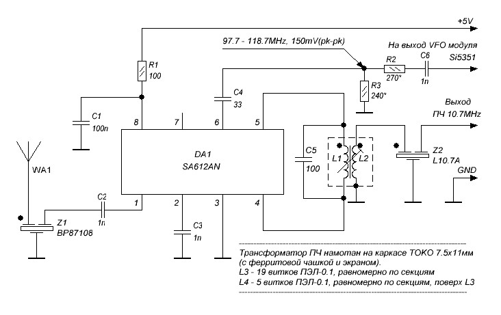

СообщениеДобавлено: Пн янв 13, 2020 20:53:53
Рейтинг сообщений: 11
Зарегистрирован: Сб янв 12, 2013 01:09:39
Сообщений: 118
Откуда: Донецк
Я понимаю, теме много лет, но чтоб не открывать новую, напишу сюда.
Суть проблемы: гетеродин не работает на частоте выше 80 МГц.
С номиналами, указанными на схеме, (L5 - 4 витка ПЭЛ-2 0,31 на каркасе 5мм, L4 - 2 витка ПЭЛ 0,1 там же), не запускается вообще.
После замены С5 на 10пФ, С3 на 1000пФ и L5 на 5 витков, заводится, но работает на частоте около <90МГц. Уровень сигнала на выходе буферного усилителя - около 10мВ rms. При попытке уменьшить кол-во витков катушки L5, генерация пропадает. Если вворачивать латунный сердечник, амплитуда сигнала снижается до полного срыва генерации.
А хотелось бы, чтоб он работал на частотах от 120МГц и ниже.
Кто сталкивался с подобной проблемой? Как её решить?

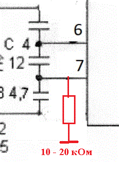

Как её решить?
http://lasto.com/i/blog/main/radio/151/ ... A612A.html
Цитата оттуда.
На частоте выше 100 МГц гетеродин может не запуститься, если Q контура слишком низкая. Резистор 22 кОм от вывода OSC_E (ножка 7) на землю увеличивает DC-ток смещения транзистора гетеродина. Это улучшает рабочие AC-характеристики транзистора, что помогает в запуске гетеродина. Резистор 22 кОм не влияет на другие внутренние DC-смещения устройства, однако следует избегать малых значений этого резистора.
Попробуй так.
Вот пример подобного из Интернета.

Установил резистор на 20кОм. L5 сделал 3 витка. Частоту удалось поднять до 103мГц. Попытки ввода латунного сердечника и уменьшения емкостей С5 до 4,7пФ привели к срыву генерации.
Уменьшил резистор до 10кОм. С5 - 10пФ, L5 - 3 витка, С5 - 10пФ, С3 - 82 пФ, С4 - 12пФ. Вводом сердечника удалось поднять частоту до 110мГц, частота стабильна, перезапускается гетеродин без проблем. Сердечник ввёрнут почти полностью, дальнейшее его вкручивание приводит к возбуду (частота скачет от 14 до 53мГц) с последующим срывом генерации.
Катушку уменьшать не хочу (итак от нёё три вика осталось), да и нет смысла: гетеродин перестаёт запускаться.
А 110мГц - по-прежнему мало! При том, что на варикап подано полное напряжение 5В, и триммер выкручен на минимум.
Честно говоря, не ожидал от SA-шки такого поведения... До заявленных 200мГц - как до Киева раком, а я уже испытываю такие сложности с запуском гетеродина.
Как подняться хотя-б на 10мГц выше, вот вопрос? Уменьшать и без того децальный С4?
Если нужно как можно большая добротность катушки, как в данном случае, то нужно с осторожностью относится к металлическим сердечникам.
Про это на форуме уже говорили.
При введении в катушку металлического сердечника уменьшается ее индуктивность и добротность. Причем добротность уменьшается сильнее. Так введение в катушку медного сердечника, уменьшающего индуктивность на 15%, вызывает уменьшение добротности на 45%.
Поэтому в данном случае нужно индуктивность подгонять витками. Ваши три витка же можно «растянуть», а металлический сердечник, если его уж применять, вводить в катушку только чуть-чуть. Делать сердечник или очень маленького диаметра, или небольшой длины и уменьшать им индуктивность не более, чем на 5%
Также еще каскад на биполярном транзисторе КТ368 с его маленьким входным сопротивлением конечно сильно нагружает контур и этим снижает его эквивалентную добротность даже если там катушку связи сделать один виток. Я бы поставил двухзатворный полевой со связью через маленькую емкость порядка 1 - 3 пф. Сигнал попробовал бы снимать как с 7 ноги, так и с 6. Если уровня на синтезатор или цифровую шкалу окажется мал, то после полевого уже бы поставил КТ368. Только вот резистор в коллекторе R8 сделал поменьше. Я на таких частотах ставлю порядка 500 Ом Ток через транзистор резистором R9 подобрал по максимуму ВЧ сигнала на выходе.
Возможную причину срыва выше уже написал. Насчет частота «скачет», к сожалению схема генератора «Клаппа» при неправильном выборе глубины ПОС(конденсаторы С3, С4, С5) склонна к возникновению прерывистой генерации, поэтому я мало пользуюсь ей, т.к. своей задачей всегда ставлю повторяемость схемы другими без индивидуальной подстройки режимов для каждой схемы.
А Вам для начала нужно отключить транзистор от контура генератора и удостовериться, что срыв генерации происходит не из за снижения эквивалентной добротности контура при шунтировании его транзистором.
Я бы еще попробовал поменять местами С3 и С4, т.е. С3 сделал бы больше, чем С4.
Катушку постарался сделать без сердечника.
А вообще сделал бы гетеродин внешний по схеме генератора Колпитца с общей базой, а если перекрытия по частоте не хватит, то по схеме индуктивной трехточки по схеме с общим эмиттером, хотя последняя в настройке более капризна и иногда, что бы появилась генерация, нужно немного помучится.
Сигнал с внешнего гетеродина подать на шестую ногу. Во всяком случае я так делал в приемнике на 144 МГц даже не пытаясь делать внутренний гетеродин по схеме Клаппа, т.к. уже знал о "коварностях" подобной схемы и проблемах при её настройке.
Получится дополнительный транзистор, но надежность работы возрастет многократно.
А под спойлером как пример подобного приемника на авиадиапазон(110 – 125 МГц). Это у французов взята. Там и емкости в таблице и конструкция катушки.
Пример монтажа данного приемника. Катушка гетеродина стоит вплотную к микросхеме.
Все, что написал, это то, с чем сам сталкивался на своем опыте и не может являться 100 процентной истиной.

aen писал(а):
Паял на макетках ради интереса.
Обломавшись с запуском встроенного гетеродина, решил поэкспериментировать и я.
С внешним гетеродином (я использовал китайский модуль с Али на Si5351), 612-я работает на FM-диапазоне без проблем даже на беспаечной(!) макетке.
На скорую руку я намотал трансформатор ПЧ, сляпал прошивку для 328й меги в DIP-корпусе, достал из ящика когда-то собранный модуль УПЧ-ДЧМ (на К174ХА6), как УНЧ использовал комп. колонки.
Неплохой получился приёмник... Вместо антенны, я воткнул щуп от мульта. Даже без УВЧ, он принимает все имеющиеся здесь станции.
Вдруг кому пригодится, так что выложу схемы, фотку этого непотребства на макетке, и прошивку МК (Фьюзы: LOCKBIT BYTE=FF ; LOW=E2 ; HIGH=D9).
Кнопкой энкодера выбирается шаг перестройки частоты (10кГц, 100кГц, 1МГц). В принципе, без этого можно обойтись, но я также пробовал принять станции на УКВ, где был нужен шаг в 10кГц.
Энкодер, модуль синтезатора и OLED SSD1306 взяты на Али.
IMG_20200617_161943.jpg [207.3 KiB]
FM-модуль на SA612+Si5351.JPG [55.55 KiB]
Synth5351.JPG [45.7 KiB]
si5351_328p_FM_Broadcast.hex [32.26 KiB]
