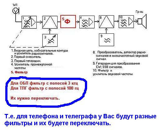

Значит смотрите, в состав линейного тракта слева направо будут идти антенна-ВЦ-ПЧ
в ВЦ я отсекаю зеркалку, в ПЧ мне надо отсечь соседние каналы, но соседние каналы будут у меня как для ТЛГ+-10кГц, так и для ОБП+-10кГц. А тракт ПЧ для них должен быть общим, так отсекать соседние каналы мне надо будет исходя из полосы ТЛГ или ОБП?
Читайте то, что уже писали на первой странице.
viewtopic.php?p=1635674#p1635674
И эти переключаемые фильтры будут стоять в УПЧ.
Или ставьте только фильтр для телефона, но это будет хуже.
Вот по сути приемник без УНЧ. УНЧ можно любой поставить.
ФОС можно поставить два и переключать для ТЛФ и для ТЛГ
Есть готорые ЭМФ с полосой для ОБП и для ТЛГ, в том числе на нужную вам боковую частоту.
А где то, что делает супергетеродин супергетеродином? Где преобразователь (гетеродин+смеситель)?
aen уже второй раз рисует!
