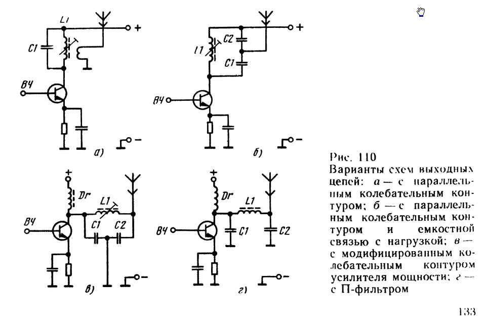

DJ_club писал(а):
Приборчик конечно хороший... только наверного дороговатый)) Для сборки "кораблика" - слишком жирно получается)))
MASIK писал(а):
27,130 кгц, напряжение на варикапе 1,6В. Ток задающего генератора с буферным каскадом 17 милиА, ток выходного каскада 103 милиА при 12В и нагрузке 50ом. ... При перестройке приемника на 3-5 кгц выше или ниже по частоте сигнал пропадает, максимальный на 27,130 кгц...
Передатчик
1-диапазон перестройки передатчика зависит от количества витков катушки последовательно кварцу. Причём зависимость нелинейная. Доматываем-отматываем витки устанавливаем рабочий диапазон передатчика. Устанавливать рабочий диапазон передатчика более 40 кГц не рекомендую - резко падает стабильность. Рекомендую устанавливать диапазон примерно в 1,5 раза больше полосы пропускания приёмника. У нас полоса будет примерно 10...15 кГц. Поэтому рабочий диапазон передатчика должен быть примерно 20 кГц. Впринципе мы передаём импульсы частотой 250 Гц... поэтому можно сделать полосу приёмника не более 10 кГц. Короче нормально.
Изображениевысокая точность установки частоты нам пока не нужна. Всёравно потом подстраивать частоту передатчика по приёмнику. Поэтому пока ставим резистор примерно в среднее положение (лучше чуть меньше среднего - т.е. напряжение на варикапе должно быть около 2 V). Почему 2 V ? Зависимость ёмкости от напряжения на варикапе нелинейная... Короче при модуляции частота передатчика точно попадёт в полосу пропускания приёмника... тютелька в тютельку))) :))) Короче это всё мелочи.
Кстате из-за нелинейности варикапа у нас на выходе приёмника сигнал будет немного искажён (прижат снизу) , но это тоже мелочи. На качество связи это не влияет (на слух практически не заметно).
2- КПД на КТ603 - около 50%. При токе 100 mA и 12 V получаем 0,6 ватт ... многовато для транзистора... У меня 80 mA. Транзистор должен быть тёплым. Но не горячим. По справочнику мощность КТ603 -0,5 Ватта. Значит раскачивать КТ603 более 0,5 нельзя. Лучше уменьшить мощность передатчика до 0,3 Ватт. Для этого уменьшаем ёмкость конденсатора связи - вместо 100 пф ставим 30...50 пф.
Передатчик пульта работает практически постоянно... лучше уменьшить мощность конденсатором или уменьшить напряжение 12 V - резистором. У нас же есть переключатель мощности ))) Передатчик кораблика включается кратковременно... мощность можно не уменьшать. Хотя лучше тоже уменьшить... на всякий случай)))
В книжке Миль Г_Электронное дистанционное управление моделями достаточно подробно описано про П-контур.
У меня в П-контуре при частоте 27 мгц получилось вде катушки по 12 витков, диаметром 3 мм. Если диаметр катушек больше, то витков соответственно меньше. Настраивать П-контур можно сначало грубо - водим ферритовый сердечник или латунный... отмотали-домотали витки... потом растяжением-сжатием витков настроили П-контур точно.
Впринципе выходное сопротивление КТ603 при 12 V получается около 50 Ом. Поэтому можно подключать антенну напрямую. Условие согласование выполняется. Только без П-контура включать передатчик не рекомендую - глушит телевизор и все что есть дома)))
Приёмник - обычный супергетеродин, собран по стандартной схеме. Гетеродин в приёмнике взят из той же книжки:
Изображение Я только выкинул лишнии резисторы, т.к. стабильность частоты и так высокая. Работает без термостабилизации нормально. Там же в книжке подробно написано как настраивать такие генераторы... :tea:
Работу гетеродина можно проверить ВЧ индикатором или осциллографим... но проще на слух: при работающем гетеродине приёмнике меняется характер шума (шшшшш - не работает ШШШШШ - работает).... Крутим сердечник пока не услышим шшшшш или наоборот ШШШШШ :))) Для проверки просто замыкаем конденсатором большоё ёмкости контур гетеродина - т.е. срываем колебания... если при этом слышим шшшшш или наоборот ШШШШШ - значит гетеродин работает...
Тут главное не перескочить на другую гармонику кварца. Когда крутим сердечник гетеродина сначала кварц возбуждается на первой гармонике (шшшшш или наоборот ШШШШШ) , потом шум не меняется... крутим дальше опять слышим (шшшшш или наоборот ШШШШШ)... потом опять шум не меняется... крутим дальше опять слышим (шшшшш или наоборот ШШШШШ)... :)))
Нам нужна третья гармоника 26601кгц. Если придерживаться поточней номиналов контура гетеродина (индуктивности и ёмкости), то на первой гармонике наш гетеродин не запустится... т.к. при катушке 10 витков и 47 пФ - контур на 8867кгц работать не может. А вот пятую гармонику можно легко "поймать".
Но! Во-первых 5- гармоника примерно в три раза меньше по амплитуде... шшшшш :)))
А во-вторых проверить очень просто : если гетеродин перескочит на пятую гармонику 44335кгц, то мы тогда не услышим сигнал передатчика...
Еще кварц может перепрыгнуть на 7-ю гармонику... но амплитуда 7-й гармонике вообще маленькая... мы её просто не заметим.
А ещё лучше расположить две платы рядом. Одну включить на передачу, а другую на приём... У нас ФСС в приёмнике нет. Поэтому даже при больших расстройках контуров мы услышим рядом работающий передатчик. Короче крутим гетередин приёмника пока не услышим передатчик. Приёмник может принимать сигнал передатчика только в двух случаях: когда гетеродин буде работать на первой гармонике и когда будет работать на третей... на пятой мы передатчик не услышим. Но как я писал выше... гетеродин не может работать на первой гармонике... поэтомы ошибиться мы не можем. Остаётся только подстроить все контура по максимальному уровню сигнала. Передатчик достаточно мощный, поэтому антенну подключать не надо. А далее уже точная настройка... :tea:
Кстате с ПЧ тоже осторожней. Я однажды случайно настроил ПЧ на удвоенную частоту... смеситель выдаёт кучу комбинационных частот... поэтому если есть осциллограф, то рекомендую подключить к контуру смесителя и посмотреть ПЧ - у нас 530 кГц. А заодно и проконтролировать рабочий диапазон передатчика: крутим частоту передатчика - видем ПЧ меняется примерно 520...540 кГц. Значит всё нормально. :tea:
