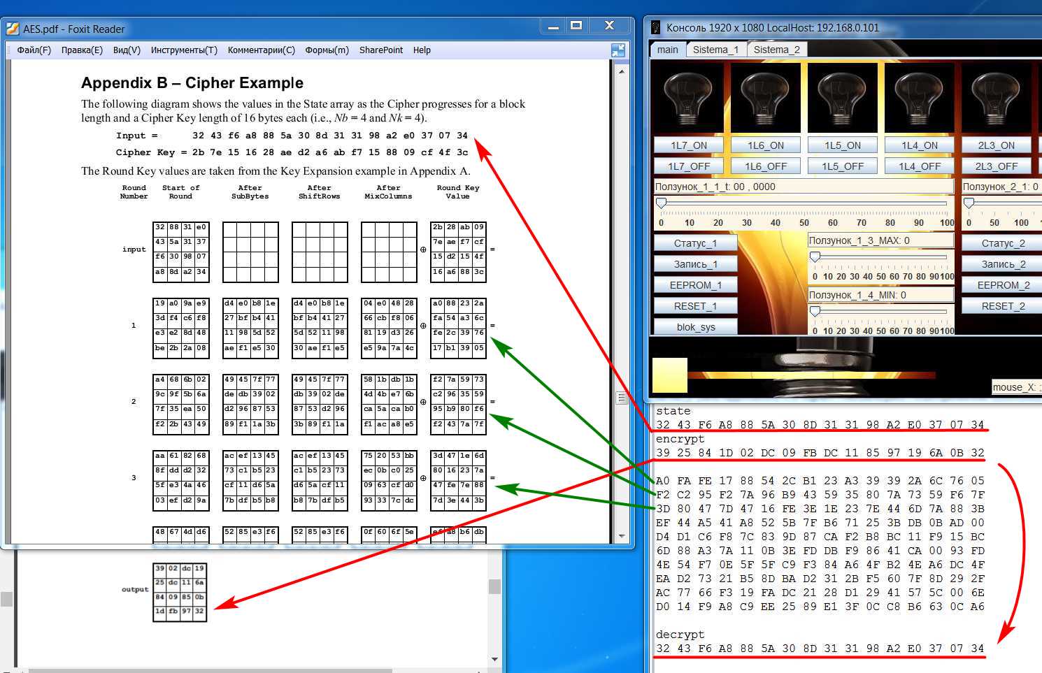

зашифровались)) расшифровались))
AES_128.jpg [194.72 KiB]
:tea:
интересно как это будет работать на МК...

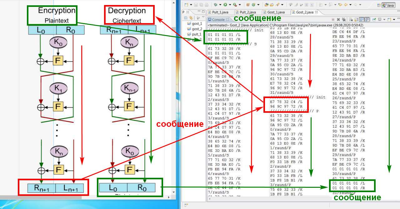

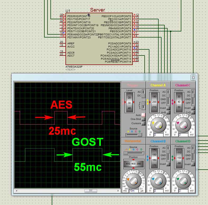

для начала закинем всё в Протеус))
сравнение работы GOST и AES...
GOST_vs_AES.jpg [94.7 KiB]
я примерно так и думал...
:roll:
1. по объёму занимаемой памяти... GOST и AES занимают примерно одинаково памяти МК...
2. по скорости работы AES работает в два раза быстрей...
3. минимальные требования к МК... ATmega8 и выше.
нормальненько))
:tea:
Добавлено after 2 hours 55 minutes 25 seconds:
короче AES работает лучше... можно запихнуть в кораблик ))

короче... с этим мы закончили... поигрались и хватит))
GOST.jpg [116.1 KiB]
теперь надо допиливать это...
:tea:

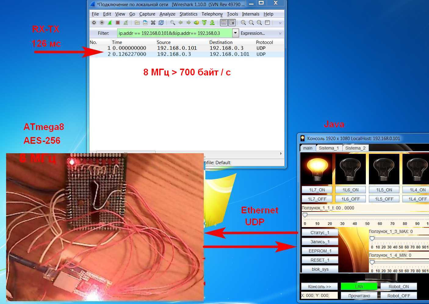

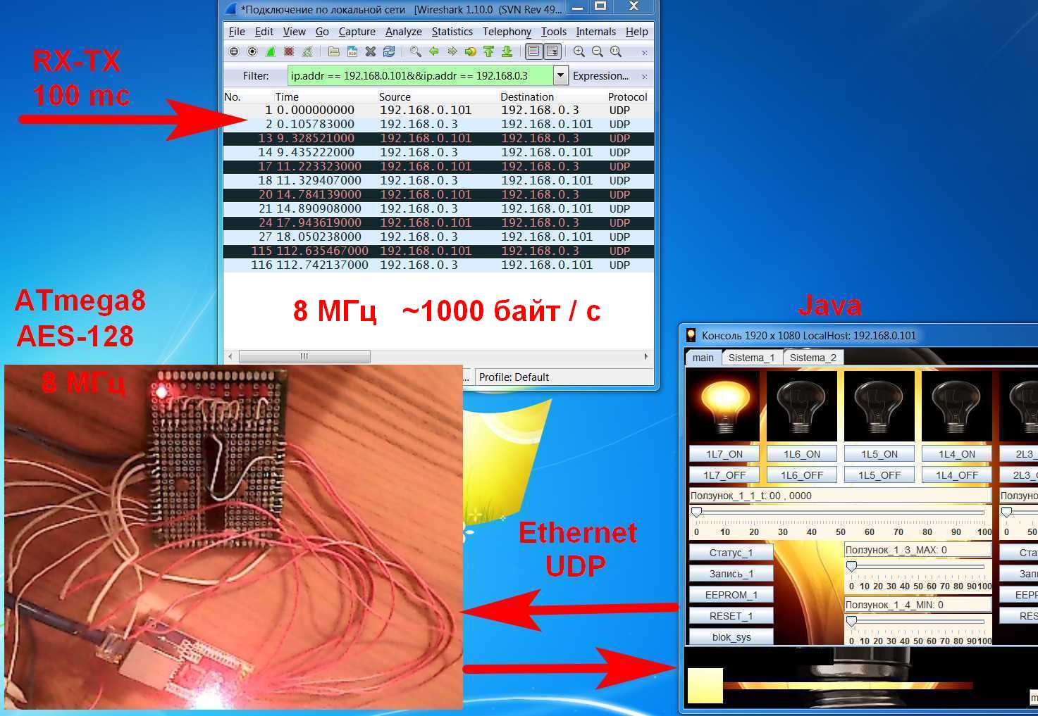

далее...
теория без практики не интересна))
поэтому спаял по быстрому на макетке простую ATmega8 и залил в неё простой AES128 ))
AES_128.jpg [161.1 KiB]
всё работает))
я думал ATmega8 не справится с "высшей математикой")) полиномами всякими... P(x) = x^8 + x^4 + x^3 + x + 1...
оказалось даже простая ATmega8 прекрасно всё считает))
при частоте 8 МГц получили скорость шифрования/расшифрования AES128 около 1000 байт в секунду.
Это в два раза быстрей GOST.
нормальненько.))
Короче...
Переделываем всё на AES128/256.
:tea:

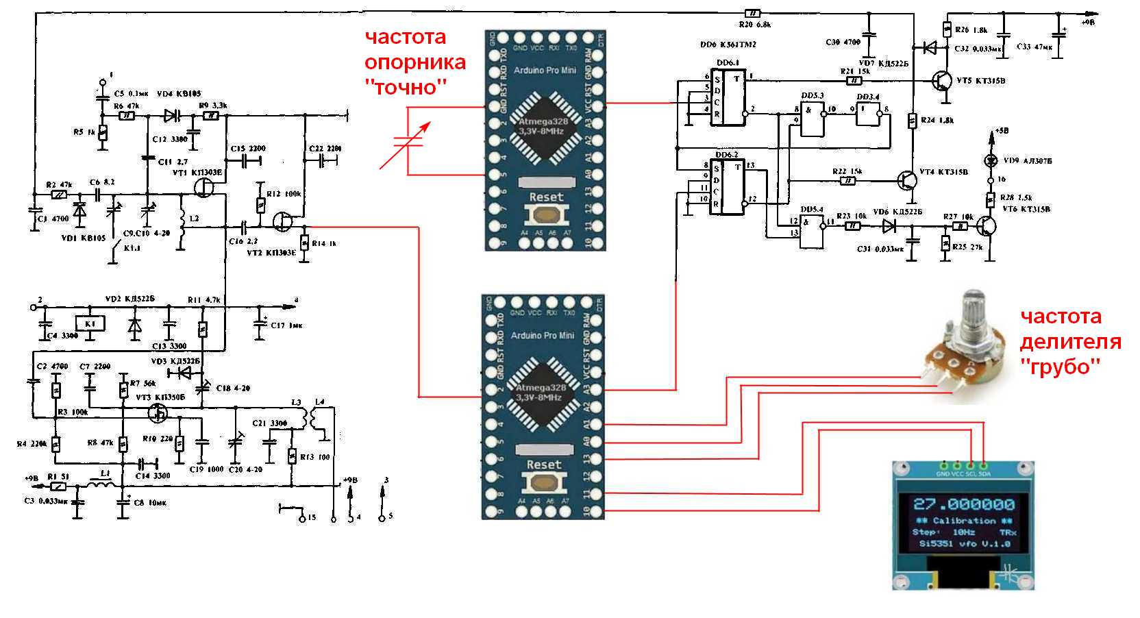

далее...
на первой странице собрали самодельный пульт радиоуправления...
надо ещё добавить в схему самодельный синтезатор частоты... на МК...
схему возьмём отсюда...
http://www.mic-ron.ru/sxemy/radiolyubit ... -mgcz.html
схема.jpg [130.46 KiB]
надо только немного переделать фазовый детектор...
фазовый детектор.jpg [131.16 KiB]

AES-128 хорошо... а AES-256 лучше ! )) значит надо всё переделать на AES-256...
AES-256.jpg [210.14 KiB]
зашифровались... расшифровались... всё работает))
теперь надо всё это запихнуть в МК...
:roll:

Боюсь спросить. А не жирно ли синтезатор на двух не дешёвых ардуинках гародить? Ну а как же si5351 ?
Пока сам себя не пнёшь с места не сдвинешься
 Заголовок сообщения: Re: Радиоуправляемый кораблик своими руками.
СообщениеДобавлено: Вт авг 09, 2022 21:20:47
Карма: 49
Рейтинг сообщений: 547
Сообщений: 19494
И синтезатор и ардуинка стоят как пара бутылок пива, так что даже не знаю...
СообщениеДобавлено: Вт авг 09, 2022 23:14:59
Карма: -1
Рейтинг сообщений: 86
Сообщений: 8900
Откуда: .ru
давайте посчитаем...
1. во-первых Ардуина нарисована условно. На самом деле можно использовать любой дешёвый МК... Например ATmega48.
2. во-вторых сам по себе si5351 работать не будет. К нему надо Ардуина или любой дешёвый МК... Например ATmega48.
Вопрос:
Что дешевле si5351+ATmega48 или ATmega48+ATmega48 ?
:tea:
СообщениеДобавлено: Вт авг 09, 2022 23:45:37
Карма: 49
Сообщений: 19494
А все остальное + наладка бесплатно ? ) Ох уж эти все экономии на спичках... Повторяемость должна быть хорошая, минумум наладки и желательно минимум точек пайки/корпусов - по моему как то так должно быть.
СообщениеДобавлено: Ср авг 10, 2022 09:07:07
Рейтинг сообщений: 95
Зарегистрирован: Вс сен 08, 2013 21:36:22
Сообщений: 699
Откуда: 27.200 Мгц
Дело даже не в цене вопроса. Это как экскаватором картошку копать. Одна ардуинка и si5351 это дисплей , анкодер и три любых частоты. Опять же по размеру более компактно. Ну а если взять не модуль, а прикошачить сишку через переходную понельку с кварцем, то это вообще очень мелко получается.

далее...
AES-256 запихнули в дешёвый МК...
ATmega8_AES128_оптимизация_1.jpg [146.06 KiB]
ATmega8_AES256_оптимизация_1.jpg [121.31 KiB]
как и ожидалось AES-256 работает на ~40% медленней AES-128...
зато AES-256 намного надёжней AES-128...
Замечательно)) Всё работает))
:tea:

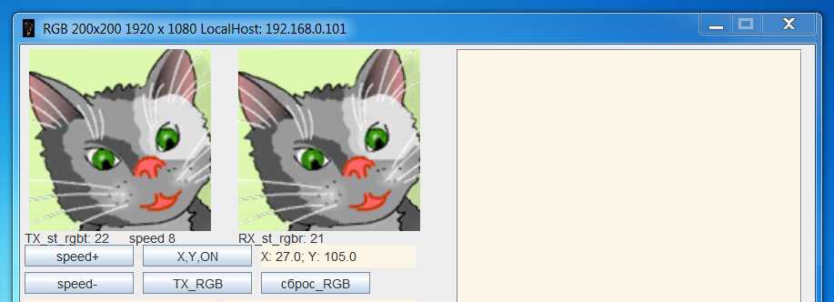

СообщениеДобавлено: Пт авг 12, 2022 16:55:00
Карма: -1
Сообщений: 8900
Откуда: .ru
шифровальщик )) передача картинок по Интернету...
до и после шифрования...
AES256_1.jpg [29.43 KiB]
AES256_2.jpg [40.83 KiB]
нормально))
