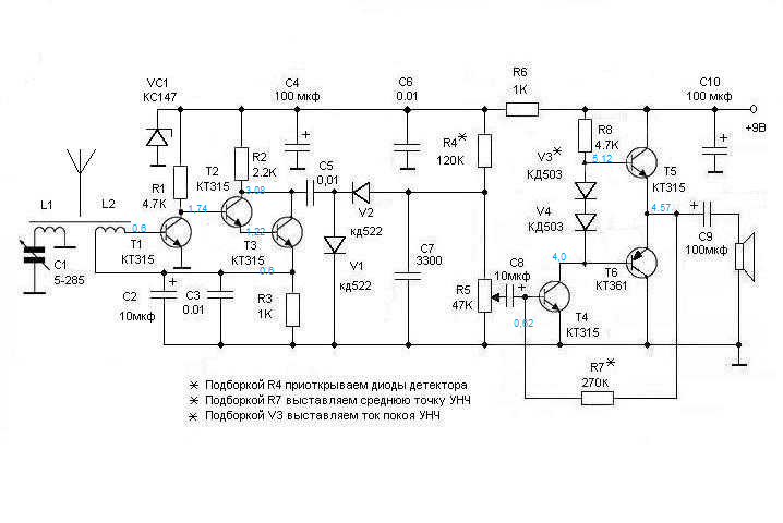

Niobium писал(а):
Все напряжения померял
Нашёл я свою плату приёмника, подцепил динамик и магнитную антенну с КПЕ, подал питание 9V, Вести FM вполне себе нормально балакают, плюс ещё несколько иноязычных вещалок.
Вобщем снял карту напряжений, схема под спойлером:
Т1 Б - 0,6V; К - 1,74V, Э - 0V
Т2 Б - 1,74V; К - 3,08V Э - 1,22V
Т3 Б - 1,22V; К - 3,08V; Э - 0,6V
Т4 Б - 0,62V; К - 4V; Э - 0V
Т5 Б - 5,12V; К - 9V" Э - 4,57V
Т6 Б - 4V; К - 0V; Э - 4,57V
Смещение на диодах детектора в точки V2, R4, R5 - 0,74V.
Так я не понял, работает у вас эта схема, или нет?
По напряжениям- вроде как ничего критичного.. :dont_know:

Niobium писал(а):
Естественный фон не слышно.
УНЧ работает?
Какие у вас стоят диоды детектора?
Я уже писал, если диоды детектора кремневые, типа КД522, то им необходимо подобрать напряжение смещения, дабы их приоткрыть, временно поставив вместо R4 подстроечник/переменник в районе 250-470 кОм, выше уже написал, у меня смещение на диодах детектора КД522 в точки V2, R4, R5 - 0,74V.
У вас на кремневых диодах детектора какое напряжение смещения?
Кремневые диоды детектора не задом наперёд поставил?
Если применили диоды детектора германиевые, то R4 удалить.

УНЧ работает. Диоды кремниевые, как бы не крутил подстроечник, который приоткрывает диоды, всё-равно ничего. Работоспособность диодов проверю.
Так какое у вас смещение на диодах, в указанной мной выше точки?
Карта напряжений по постоянному току совпадает?

Напряжение на диодах было вроде от 0,5В до 1В, 0,7 выставлял - ничего.

Германиевые диоды в детекторе - это близко к фетишу, ну типа ламп в общем, кремниевые шоттки работают не сильно хуже, ваш приемник не заработал совершенно точно не из за диодов (если они исправны, конечно). Фоткайте получше (на фоне белой бумажки) - будем ошибки искать, они у всех бывают и самостоятельно найти сходу не получается - бывает такое, уж гул помех то эта схема должна принимать, этого дела сейчас везде хватает.

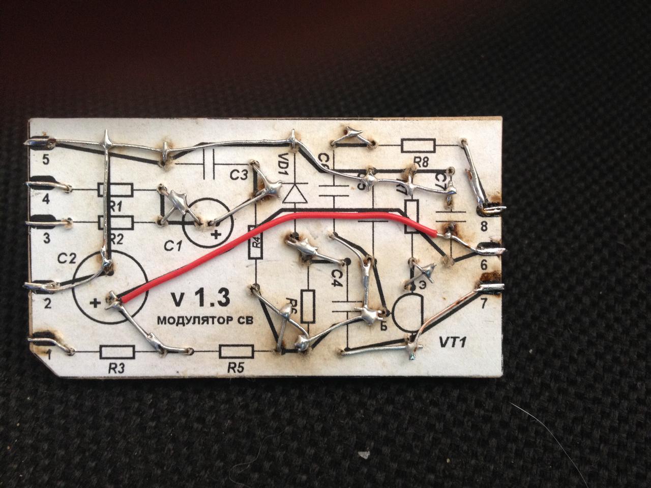

Можно просто на картонке.Печатаем схему покрупнее,в местах соединения деталей шилом делаем дырки и проволокой простые шинки-точка куда припаивать детали
или же так)
11.jpg [150.01 KiB]
а с обратной стороны соединить одножильным проводом
Добавлено after 1 minute 31 second:
10.jpg [124.16 KiB]
