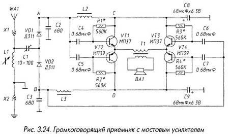

Недавно заинтересовался приемниками , работающими от энергии радиостанции . Потянет ли вот эта схема :
Условия приема : радиостанция св 50 квт в 25 км , антенна 3 м высота и 4 длина при необходимости можно увеличить , ну и конечно есть заземление .
most_det_rec.GIF [6.49 KiB]
 Заголовок сообщения: Re: Почти детекторный приемник.
СообщениеДобавлено: Пт окт 19, 2012 13:23:37
Карма: 64
Рейтинг сообщений: 1102
Сообщений: 5837
Откуда: Ижевск LO66NU
Смещения на базах нету.
без_см.GIF [68.86 KiB]
с_см.GIF [73.05 KiB]
Последний раз редактировалось svic Пт окт 19, 2012 14:41:09, всего редактировалось 2 раз(а).
СообщениеДобавлено: Пт окт 19, 2012 13:30:55
Карма: 158
Рейтинг сообщений: 1600
Сообщений: 11940
Откуда: Россия.
Вот этой схеме как то больше доверия.
Ссылку на книжку В.Т. Полякова по данным приемникам выкладывали на первой странице данной темы.
http://amfan.ru/pitanie-priyomnika-svob ... litelyami/
А это она же у нас в сундуке.
https://sunduk.radiokot.ru/loadfile/?load_id=1287555823
Хотя проверить нет возможности, т.к. нет так близко расположенных радиостанций.
1.JPG [21.48 KiB]
СообщениеДобавлено: Пт окт 19, 2012 15:35:38
Зарегистрирован: Чт сен 24, 2009 09:11:39
Сообщений: 232
Точно-точно, народ уже собирал:
Комментарий к файлу: детекторный громкоговорящий
19000.jpg [40.37 KiB]
