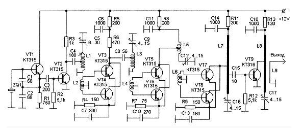

Полностью согласен с вышенаписанным. В умножителе на транзисторах на первом месте стоит чистота сигнала, а мощности добиваются в УМ стоящим после умножителей.
Конечно не могу сказать, что это самое хорошее и оптимальное, но много делал в свое время радиостанций на 144 мгц.
В те времена у меня были проблемы с кварцами и в задающем генераторе использовал кварцы на 9 мгц с последующим умножением на 16.
Всех больше понравились такие двухтактные удвоители.
Для хорошей работы нужно подобрать напряжение возбуждения и если оно слишком большое, то работает наоборот хуже и сигнал становится грязных.
Так же у данной схемы и усиление по мощности довольно высокое и она не столь критична к добротности контуров.
Вот совсем недавно просто для эксперимента паял на монтажке простейший жук с таким умножителем. Удвоитель здесь работает по сути так же усилителем мощности и выдает довольно приличную мощность при напряжении питания 3 вольта.
А здесь кварцованный FМ передатчик с широкополосной ЧМ на 98 мгц и там тоже стоит такой удвоитель.
Если нужна узкополосная ЧМ, то кварц нужен один.
viewtopic.php?p=695502#p695502
В общем считаю, что для частот порядка 50 - 150 мгц это лучший умножитель(удвоитель), хотя конечно катушки в нем специфичные и требуют отводов, но эти недостатки полностью компенсируются работой схемы и простотой её настройки.
передатчик.JPG [32.74 KiB]

aen извините, что влез, можете ответить и потом удалить пост если мешает. Но пожалуйста ответьте сначала.
Я в другой теме только что спрашивал. А здесь на схеме вижу то же самое. Скажите, что это за жирные линии на первом рисунке ?
Ну в них ещё коллекторы VT7 и VT9 упираются почему то.
Это фильтры ?
Такие фильтры можно использовать чтобы 433МГц не прошло на провод питания ?
И где такие фильтры взять ?
Извините если вопросы глупые, не пинайте сильно пожалуйста.

Chat_vert писал(а):
aen Скажите, что это за жирные линии на первом рисунке ?
Это резонансные цепи на основе полосковых линий. Делаются или из толстых проводов или вытравливаются прямо на плате.
Выполняют роль колебательных контуров.
Применяют такие резонансные цепи на частотах в сотни мегагерц.
Схема, что выше взята отсюда.
http://cxema.my1.ru/publ/radiosvjaz/tra ... 6-1-0-3973
Там и про эти полосковые линии немного написано.
Можно в этой книжке почитать.
Жутяев С.Г. Любительская УКВ радиостанция
Стр. 26
https://sunduk.radiokot.ru/loadfile/?loa ... 41&turbo=1
В ней все очень доступно написано.
Если применительно к лампам, то можно эту книжку почитать.
Колесников А. Справочник ультракоротковолновика
http://files.radioscanner.ru/files/down ... v_ukv.djvu
Во всяком случае я на этих книжках учился в свое время.

multital писал(а):
Теперь на выходе надо обеспечить ВЧ 60 -70 В. при питании +12 В.
Нужно указывать на какой нагрузке это напряжение нужно получить.
Одно дело получить 70 вольт на нагрузке в 100 килоом и совершенно другое если нагрузка к примеру 100 ом
