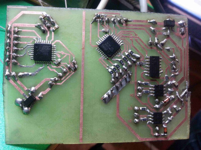

Собрал по схеме с сервомашинкой на китайском передатчике и приемнике 433 мГц (без подключения серво), вместо моторчика вперед-назад подключил вольтметр. Был один раз когда на вольтметре менялось напряжения и полярность и потом стало показывать всегда ноль, менял приемник и передатчик но все без изменений.
1234.jpg [157.51 KiB]
123.jpg [159.13 KiB]
Последний раз редактировалось копеин Вт мар 24, 2015 19:46:09, всего редактировалось 1 раз.

 Заголовок сообщения: Re: Радиоуправление. Переходим на МК.
СообщениеДобавлено: Ср мар 25, 2015 05:27:04
Зарегистрирован: Ср фев 11, 2015 17:38:03
Сообщений: 70
Соединял напрямую - ничего не происходит.
Я надеюсь перед тем как соединить проводами Вы отключили радиомодули...
Если сразу не работает, то берём двухлучевой осциллограф и смотрим сигналы по входу и выходу... Если нет заводского осциллографа, то используем в качестве осциллографа компьютер и любую программу "осциллограф". Для начала можно измерить напряжения и ток МК. Ток у обоих МК около 10mA при 5V. Что у нас есть из приборов?

радиомодули отключены.
Ток у передатчика 8,1 у приемника 10,1 ma напряжение 5в.
Программирую МК через USBASP показывает ok?, программой avrdudeprog32.
Утром попробую программу "осциллограф".

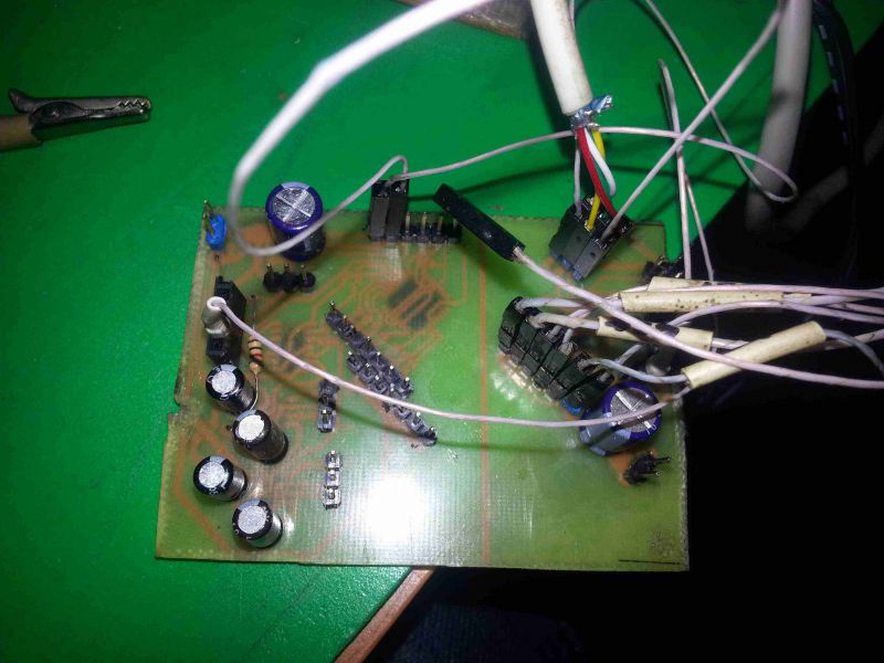

Я буду использовать в качестве Н моста полевые транзисторы с драйверами IR2104, движок мощьный :lol: про эксперименты могу свои выложить видео, с осциллограммами и видом вращения. Про потребление это вы что то загнули.... у нас движки, сервы и по потреблению с мк в счёт не идет вообще, мы же не на часовых батарейках делаем. У меня вообще 4 Li-Io аккумулятора 18650 по 1500 mA последовательно.

Был один момент когда с радиомодулями измерял напряжение на мосту и крутил потенциометр, то менялась полярность и напряжение но было это всего несколько секунд. Кнопки не работают и нет шума, вроде в монтаже нет ошибок или заново перерисовать платы.
новое.rar [13.97 KiB]

копеин писал(а):
Был один момент когда с радиомодулями измерял напряжение на мосту и крутил потенциометр, то менялась полярность и напряжение но было это всего несколько секунд...
Помоему Вы чтото спалили или просто пропал контакт... :facepalm: Вообще рекомендуется подключать порты через резисторы - на всякий случай)) чтобы не спалить. Если это просто один сгоревший порт, то не страшно... у нас ещё есть много портов в запасе))) А МК вообще живой? Если МК прошивается, то МК живой. У меня нет лей. Судя по фоту - схема нормальная... должна работать. :tea:
