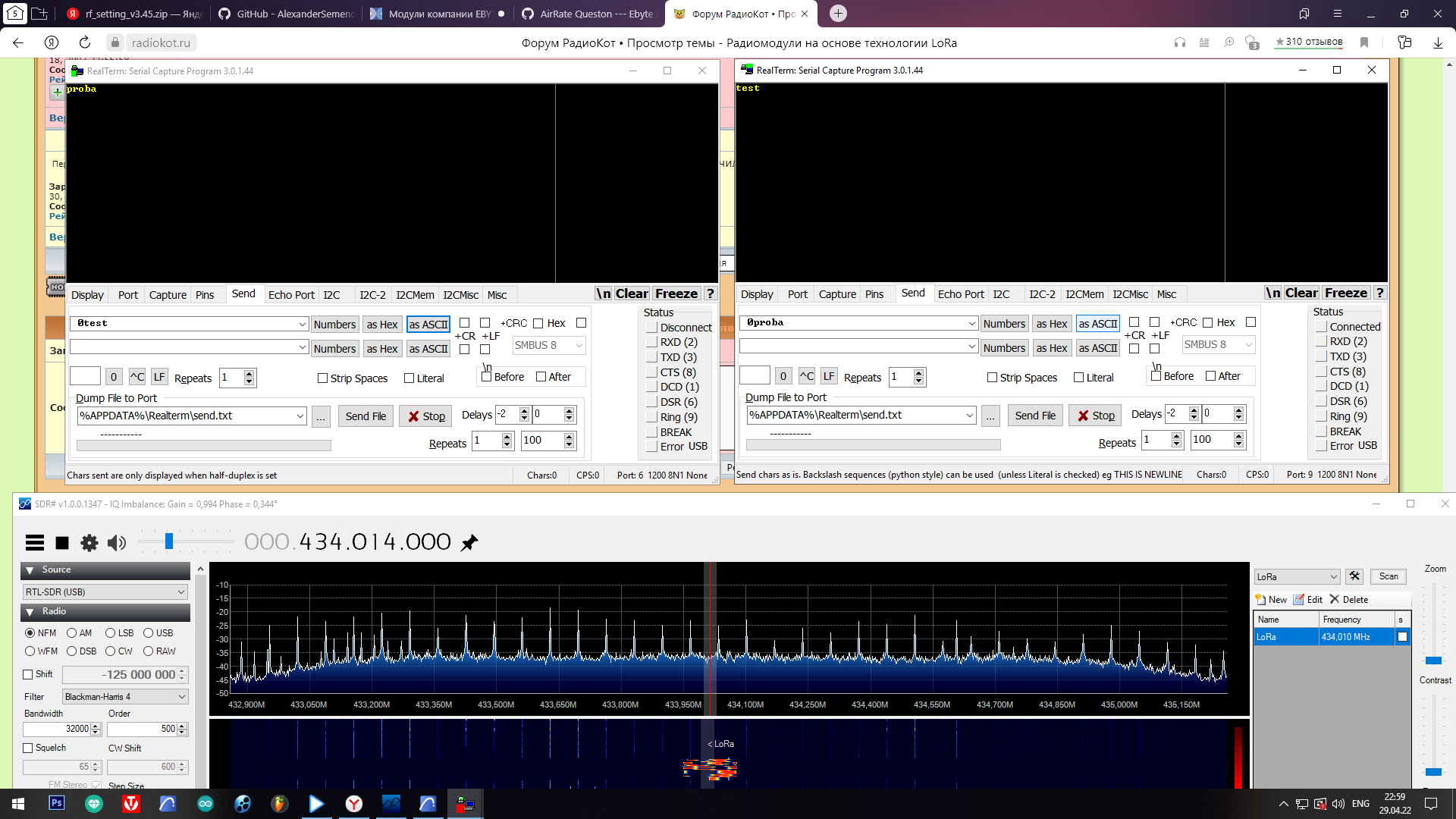

уже штук 5 программ попробовал)
Добавлено after 1 minute 13 seconds:
Upgrader, а Вы настраивали модули в стандартной программе? такая же как у меня?
Добавлено after 4 minutes 38 seconds:
Upgrader, Вы какой программой для ком порта пользуетесь?

Upgrader, я правильно понимаю? - вы подключили один модуль к компу через преобразователь, на втором замкнуты rx-tx и что отправляете в ком порт то и возвращается?

ни че не понимаю))))) все делаю так же уже на разных модулях и результат один и тот же(((
еще грешу на уровень TTL у меня 5в получается
Добавлено after 4 minutes 42 seconds:
))) установил Terminal 1.9b результат тот же(((( отправляю с порта на порт и на замкнутые rx-tx и так так если в начале сообщения есть пробел и цифра то все в норме а если нет то беда
Добавлено after 11 minutes 29 seconds:
Upgrader, операционка win 10 ?

Upgrader, питаю модули от повер банков (заряженных) подключены по 3 проводам rx tx gnd к CH 340 MO M1 но ноль
Добавлено after 56 seconds:
Upgrader,а у тебя на ардуинах уровень TTL 5в ?
Добавлено after 1 minute 39 seconds:
Upgrader, если не сложно можешь кинуть скрин настройки модулей?
Если питание 5 вольт то да, если ниже то соответственно и уровни ниже вплоть до 3 вольт. Ну в общем равное питанию, а оно от 3 до 5 вольт бывало. Мне кажется ебайту вообще без разницы, работает стабильно в этом диапазоне.
ebyte_config_sender — копия.png [57.22 KiB]

Upgrader, блин это какое то наказание))))) все настройки как у тебя, сейчас модули подключил 32 и таже хрень(((((((
Добавлено after 2 minutes 2 seconds:
Upgrader,
Добавлено after 3 minutes 44 seconds:
Upgrader,
2022-04-29_23-02-46.png [132.13 KiB]
2022-04-29_22-59-44.png [180.23 KiB]

Ну, странно это. Может кто еще подойдет умную мысль напишет... :)
А можно же еще и производителю написать, там консультируют без проблем! Ну на английском понятно, можно через переводчик. У меня был какой-то вопрос, ответили в подробностях. Почта вот: info@cdebyte.com или скайп chenfang@cdebyte.com или QQ мессенджер (не знаю что это такое) 359660927
