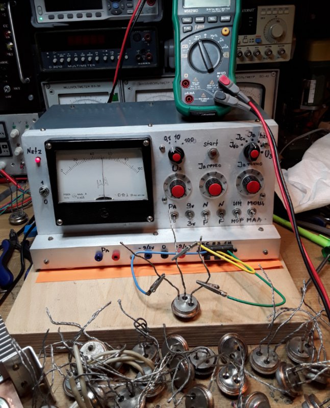

Niobium писал(а):
как проверять транзистор на работоспособность?
Стрелочным прибором, лучше с транзистор-тестером, типа ТЛ4М:
Их ещё на авито можно купить:
При наличи прямых рук и головки миллиамперметра можно собрать самодельный транзистор-тестер:
