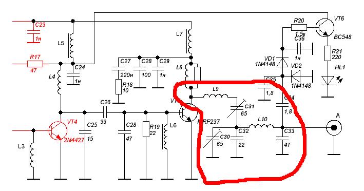

Дроссель не критично. На 100 мгц в пределах 10 - 20 мкг.
В классе "С" при ЧМ модуляции искажений звукового сигнала не возникает. Просто увеличивается количество гармоник на выходе которые нужно давить фильтром на выходе передатчика стоящим перед антенной.
Писал же уже.
Вот передатчик Вероника и здесь стоит двухзвенный фильтр для этих целей.
http://radiokot.ru/circuit/analog/receiv_transmit/05/
