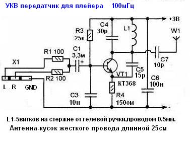

вот сабрал сигнал с тилифона музыка, но ничево нет 100ю1 MHz простой канал был радио вещяния :(
http://s019.radikal.ru/i623/1303/25/5ce7fd39f85b.jpg
2.png [201.04 KiB]

Плохо платку сфоткал.Нихрена невидно.
Сначала запитай от батареек и поймай на приёмник.
На монтажной плате у тебя длинные дорожки.Это не хорошо на ВЧ.
Вот смотри схожая схема,монтажка.Дорожки,точнее площадки маленькие.Самое то.

Просканируй весь диапазон 88-108мгц.
Строго 100мгц не будет.

поимал гдето на 105Мгц но очин сильние помехи питание батарейка. и пока к павалаке аитену не прикасаю ваше не разобрат что пает :( а мабильника радио даже и плоха не ловит

Значит надо катушке виток добавить.Это чтоб частоту передатчика понизить.
Потом снова запитай от батарейки и громкость на компе установи маленькую,и понемногу добавляй пока не начнуться искажения звука.

зделал 5, 6, 7 витков но не помагло :( чо нитак иа зделал?
а провалвка 0,5 надеусь не радиус

Катушка должна быть 4 витка с шагом 0.5 - 1мм и внутренним диаметром 4мм.
Для начала нужно замкнуть на землю оба звуковых входа, подать питание и настроиться на несущую (будет как в при настройке на станцию, когда она включена, но по ней ничего не говорят). Если это удастся, тогда можно будет разбираться со звуком дальше.

не вышла немного получше било но неловит :( можит номиналы что изминил это не правильна

Проверь внимательно все номиналы и ошибки в монтаже!!!!
Бывало и такое,что вместо резистора 100ом ставили 100ком. :))
Схема работоспособная.

Дорожки для ВЧ схем должны быть как можно короткими.Или монтаж на пятачках.
Посмотри монтаж по методу Жутяева.
