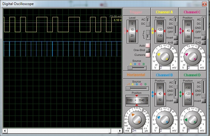

Соединяем две платы TX и RX проводами. Желательно через резистор 1 кОм на всякий случай... чтобы ничего не спалить. Берем программатор... и прошиваем оба МК, не выпаивая))... последнюю версию программы "машинка".
Программа Setup eXtreme Burner - AVR написала ОК. И сразу у меня все замигало... запищало... закрутилось... )))
Если сразу не замигало... то переходим к плану "Б" ))

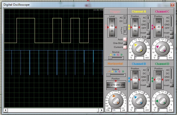

Вот какраз на этот случай у нас есть "контроль", он нам сейчас всё расскажет ))
У нас тут не дешёвые "китайские" игрушки.. у нас всё по взрослому.)) В каждой нормальной схеме есть контрольные точки, по которым настраивается схема.
Берём двухлучевой осциллограф...
У меня под рукой нет сейчас С1-93, поэтому я использую программу "осфиллограф" на компьютере. Из-за этого форма импульсов немного "косая", на самом деле там чёткие, прямоугольные импульсы. Но это не важно. Нам важна только фаза импульсов. 8)
Подключаем канал II на вход МК-приёмника, а канал I на "контроль".
На входе МК-приёмника видем импульсы пакета (зелёные), а на выходе "контроль" видем такие непонятные импульсы... (у меня на компе они красные, для наглядности): развертка - 5 мс/клетка.
А теперь совмещаем две осциллограммы и видем всё что происходит внутри МК-приёмника... Должна быть такая картинка:
И сразу видем всё что делает МК-приёмник, в реальном времени.
Видем как МК проверяет напряжение на входе... фронт импульсов на входе (зелёный) должен совпадать с фронтом импульсов проверки МК (красный)... вот так: развертка 0,5 мс/клетка.
Если фаза этих импульсов примерно совпадает (т.е. отличается не сильно), значит всё нормально. :tea:
Если уж очень сильно интересно, то можно подробно рассмотреть все что происходит внутри МК... :)))

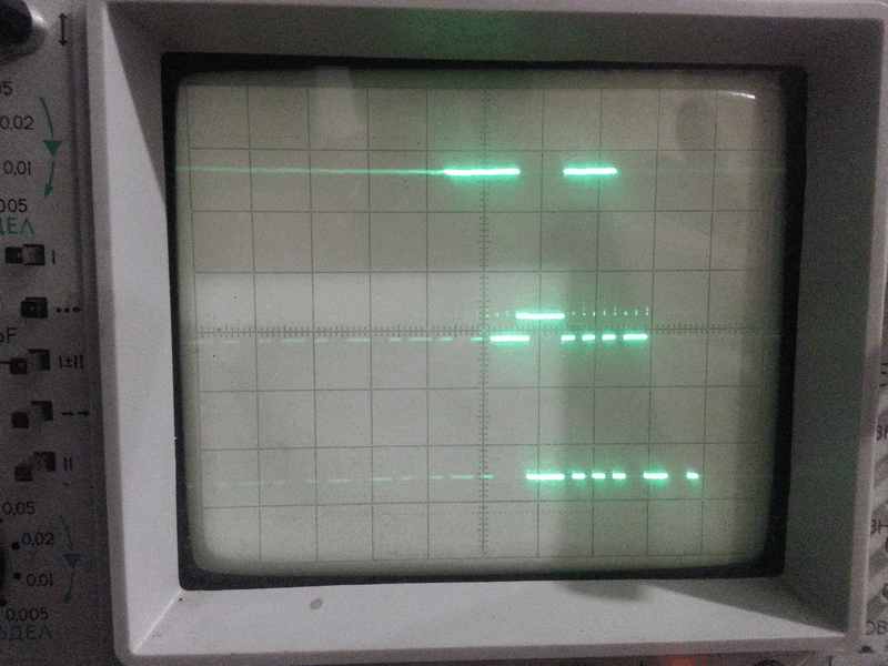

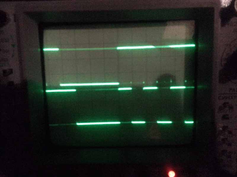

zhuplev писал(а):
...контроль прижимается к земле на 8 мс .Так и должно быть?
Нет. Контроль должен работать постоянно. Покажите осциллограму. А то так трудно говорить... сфоткайте))

штук 20 фоток сделал пока поймал

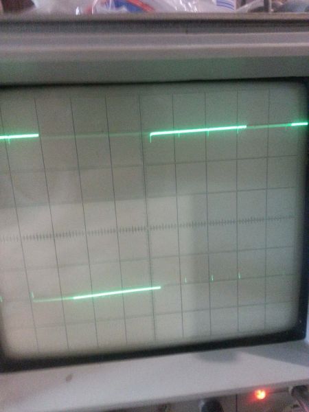

)) Блин... На осциллографе всё одним цветом)) :facepalm: непонятно...
Тогда раздвинте осциллограмы, будем смотреть по клеточкам)))
Если тактовые частоты двух МК совпадают, то все нормально. Но бывает что не совпадают, тогда МК-передатчик передаёт код с одной скоростью, а МК-приёмник записывает код с другой скоростью... И вот что получается:
При такой разнице тактовой частоты, МК ещё нормально друг-друга "понимают"... Но если тактовая частота двух МК сильно отличается, больше чем на пол импульса... то МК уже друг-друга не понимают. :facepalm: Смотреть синхронизацию двух МК нужно смотреть по последнему импульсу - так точнее.

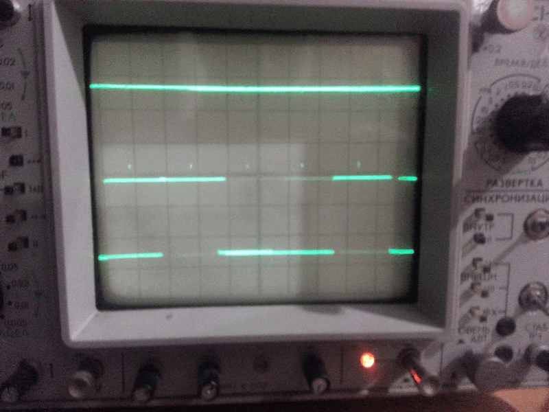

Это только с ножки контроля!!!! Я же писал что это на ножке контроля такая еренда. Оба сигнала, с линии данных и контроля тяжело паймать ведь синхронизироват непочем, сигнал не постоянный. ну я попробую но поверте малоинформативно будет. Такое впечатление что программ на те 8 мс останавливается...

Я на С1-93 синхронизацию отключаю... и плавно кручу ручку развертка - грубо и стаб ВЧ - точно. Осциллограмы медленно плывут по экрану... с остановкой )))) можно спокойно фоткать. :))) Нам частота импульсов точно не важна... главное фазу увидеть (сравнить) импульсов от двух осциллограм.
Короче, я так понимаю нужно писать программу синхронизации))) Как в телевизоре ... блок синхронизации ... автоматическая подстройка частоты и фазы ))) Какие только мысли не появляются в процессе настройки :)))

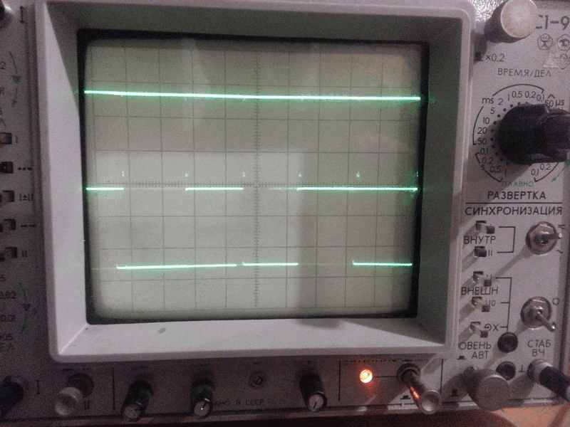

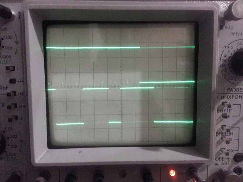

Вверху это контроль, внизу данные. Сделал что смог....

Если на выходе "контроль" есть импульсы - это значит что МК-приёмник принимает кодовые посылки... Если на входе МК-приёмника нет сигнала, то и на выводе "контроль" тоже нет никакого сигнала...
Ну вот... всё видно. Тактовые частоты двух МК не совпадают... ладно... щас подкрутим. :roll:
Залейте вот эту прошивочку в свой МК-приёмник. И сделайте ещё такую же фоточку на всякий случай.
Всётаки надо добавить подстроечный резистор тактовой частоты в схему... а то все будут думать что схема не рабочая. :tea:

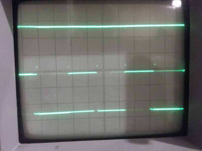

Подтверждаю что эта прошивка работает! Так же могу сказать что и в симуляторе заработала что говорит о том что это не в разбежности тактових частот МК а в прошивке проблема была.
это старая прошивка, сверху данные, снизу контроль
а это ваша новая. Тут всё чётко.

Ну значит это у меня тактовые частоты обоих МК отличаются... :roll: У меня работает только со старой прошивкой. Это говорит о том, что Proteus при симуляции всё идеализирует... т.е. берёт тактовую частоту МК точно 1 Мгц. Я тоже прогонял в симуляторе... а потом "подкручивал" в железе... под свои МК. :solder:
zhuplev писал(а):
Что Вы изменили?
Да всё просто. У Вас другие тактовые частоты МК. Поэтому Ваш приёмник не успевал за передатчиком:
(как в том фильме... "Помедленней пожалуйста... Я записываю!" ) :)))
Чтобы это справить, нужно чтобы или приёмник работал быстрей или передатчик работал медленней. Для этого можно было "подкрутить" тактовую частоту одного из МК... Или просто "подкрутить" программу передатчика или приёмника. Т.е. сделать меньше частоту импульсов передатчика или увеличить скорость работы приёмника (увеличить скорость записи). :roll:
Я увеличил в Вашем приёмнике скорость записи. Для этого открываем исходник приёмника и меняем две строчки:
Было так:
33: char c=255;
35: char v=127;
Стало так:
33: char c=252;
35: char v=126;
char c=255; - это выборка, т.е. количество проверок (опросов) в одном импульсе.

Радиомодули тоже можно проверить. Для этого подключаем радиомодули и дерём опять наш любимый ослик))
Сигнал на входе одного радиомодуля должен повторять сигнал на выходе второго радиомодуля. Чем точней сигналы повторяют друг друга, тем лучше. При этом количество ошибок при передачи по радиоканалу будет минимальным. А значит дальность работы пульта машинки будет максимальным. :tea:
