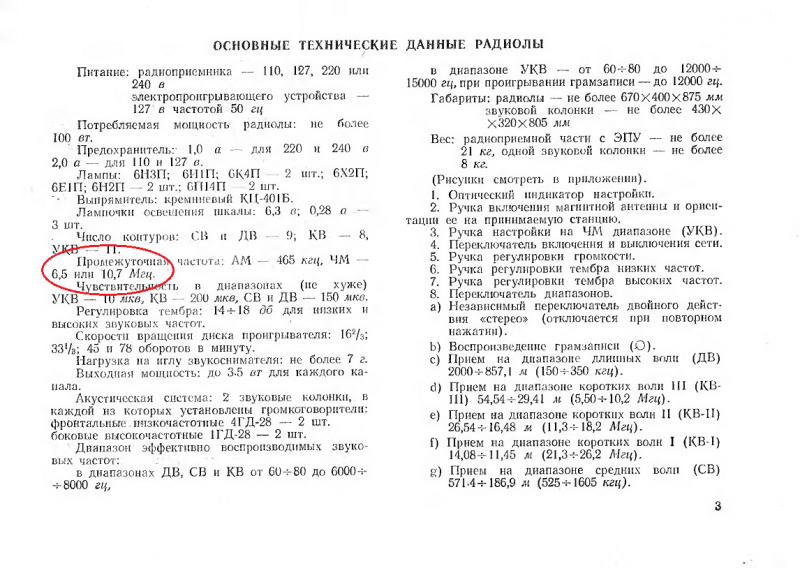

С этим как раз проблем нет. Ригонды с диапазоном 87,5-104 выпускались с ПЧ 10,7 МГц (а с 65,8-73 имели ПЧ 6,5 МГц)...
Да вроде бы нет, та же ПЧ=6,5 МГц:
http://img.radiokot.ru/files/10695/29oqcg3a1k.jpg
Насколько мне известно, ламповые УКВ приёмники с ПЧ=10,7 МГц в СССР не выпускали.
SergVi, именно Ригонда - Стерео выпускалась с ПЧ 10,7 (страничка из паспорта радиолы):
А поскольку, согласно ГОСТУ 5651-64 промежуточные частоты на УКВ диапазоне могли быть либо 6,5 МГц , либо 8,4 МГц, то можно сделать вывод, что 10,7 МГц делались только на экспорт (соответственно, с диапазоном 87,5-104 МГц).
Схема, которую вы привели относится к другой радиоле - "Ригонда Симфония", у нее и блок УКВ другой (на двух лампах) и ПЧ была только 6,5 даже в экспортном варианте (по крайней мере, у меня нет сведений об обратном).
