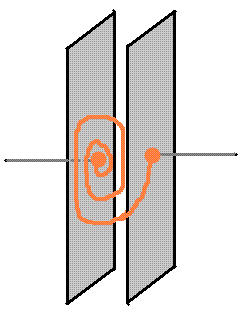

Искал тему для своего вопроса, решил отписать сюда.
Уважаемые форумчане!
Скажите пожалуйста, будет ли у данного колебательного контура некие "особенности поведения"?
Контур такой: плоская спиралевидная катушка намотана между пластин конденсатора и соединена с ними.
Примерно вот так:
По идее, в ходе заряда/разряда конденсатора его изменяющееся электрическое поле порождает изменяющееся магнитное, которое должно ускорять/замедлять ток внутри катушки.
Так это или нет?

"Особенностей поведения" не будет, иначе чудили бы спиральные резонаторы.

А если разместить тороид внутри?

Всё равно кроме изменения емкости кондера (из-за изменения диэлектрической проницаемости между пластинами) ничего не изменится....
