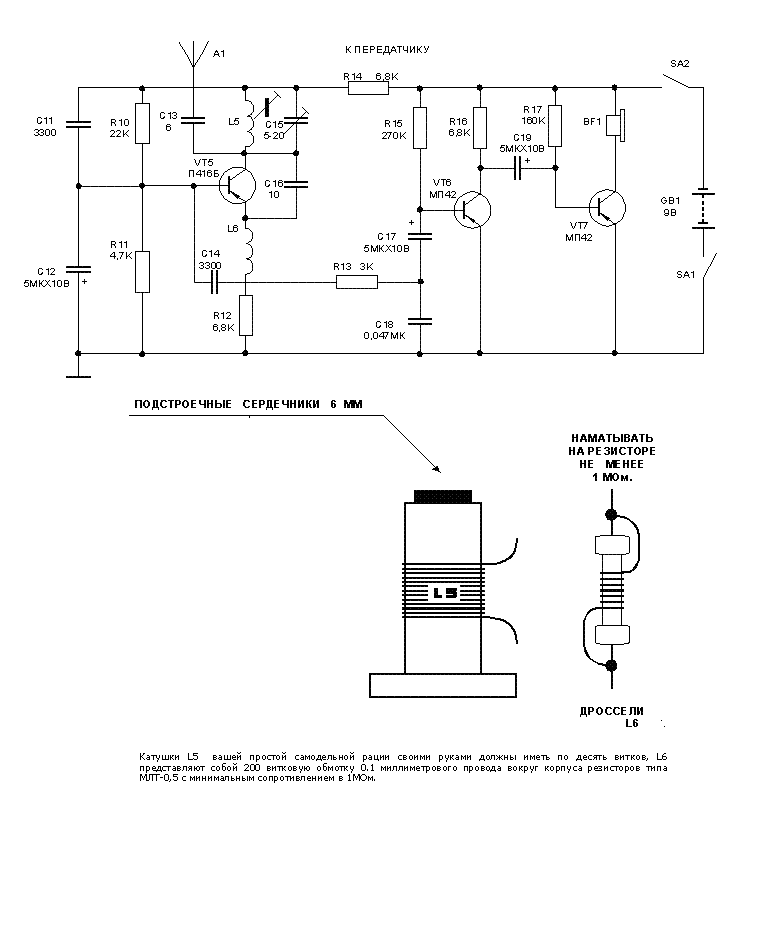

http://www.qrz.ru/schemes/contribute/digest/dy01.shtml Нашёл хорошую схемку. Решил записать какие элементы нужны. Но никак не могу найти конденсатор C10 может кто разбирается поймёт в чём дело, может это опечатка? И ещё вопрос, обязательно ли также спералевидно паять как показано на рисунках?

ksksks355 писал(а):
конденсатор C10
Катушку можно сделать обычную.

Ещё непонятно какое число на конденсаторах С16 С18 С19 С20 С21 . Может кто-то ещё найдёт недочёты в схеме. Пожалуйста напишите.

C18-0.05мкф, остальные по 10мкф.
Да, обязательно, это катушки. Делать нужно, как рекомендуется - под копирку 1:1.
