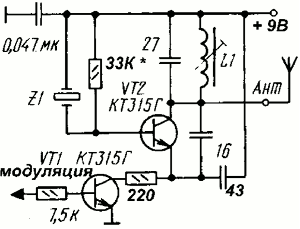

Всем здравствуйте. В книге 500 схем передатчиков, нашел схему передатчика на 27мгц с АМ, который мне очень подходит, по дальности действия 5-10м и по габаритам, но не могу понять как он работает, и можно ли заменить модулятор цифровой, на модулятор аналоговый, была идея собрать модулятор как генератор выдающий синус частотой 1-4кгц и амплитудой 5-7 В. Но все равно есть одна проблема, опять же не понимаю как она работает, что бы до конца решить этот вопрос с модулятором. Помогите пожалуйста разобратся :)))
З.Ы. Если что кварц там на 27 мгц, вроде не особо важно на своей номинальной частоте, или же на 9 мгц, вроде все равно запустится на третей гармонике.

В качестве модулятора можно любой мультивибратор. Модуляция происходит методом включения и выключения ВЧ генератора с частотой модуляции.
Нижний транзистор открывается и закрывается с частотой модуляции и само собой включает и выключает генератор с этой частотой.
Т.о. происходит импульсная модуляция.
Только не нужно увлекаться большой частотой модуляции. Кварцевый генератор нельзя включать очень быстро. Больше 100 - 200 Гц частоту модуляции не нужно делать, а лучше еще меньше сделать.

pyls писал(а):
А не проще сделать амплитудную модуляцию, чем частотную,
Так здесь и есть амплитудная модуляция. Точнее амплитудно-импульсная.
Приемник можно сверхрегенератор.

ага, становится ясно, мне нужно собрать модулятор который будет выдавать прямоугольные импульсы амплитудой как и было написано в книге 5-7В, а частотой около 1 кГц, я правильно понял? тогда как раз таки импульсы буду огибающей для высокочастотного сигнала

Все правильно, только при применении приемника сверхрегенератора для передачи одной команды можно совсем без модуляции обойтись.
