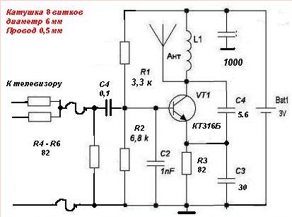

"50 КСВ 075", UA3112SWL

KT315B писал(а):
Возьму все таки вот эту схему
Но для того, что бы слушать плеер никакого дополнительного транзистора на входе не нужно. Уровень сигнала с плеера довольно большой и его достаточно для модуляции.
Т.е. по ссылкам видно, что простейшая система состоит только из одного транзистора.
viewtopic.php?p=701434#p701434
Или после задающего генератора поставить еще усилитель ВЧ, но он там стоит не для того, что бы увеличить дальность, а для стабильности частоты. Для этого же и питание задающего генератора стабилизировал, а усиления второй каскад в данной схеме практически не дает в том числе и увеличения дальности.
Насчет применения готовых дросселей в качестве катушек не знаю. Я просто не пробовал.
