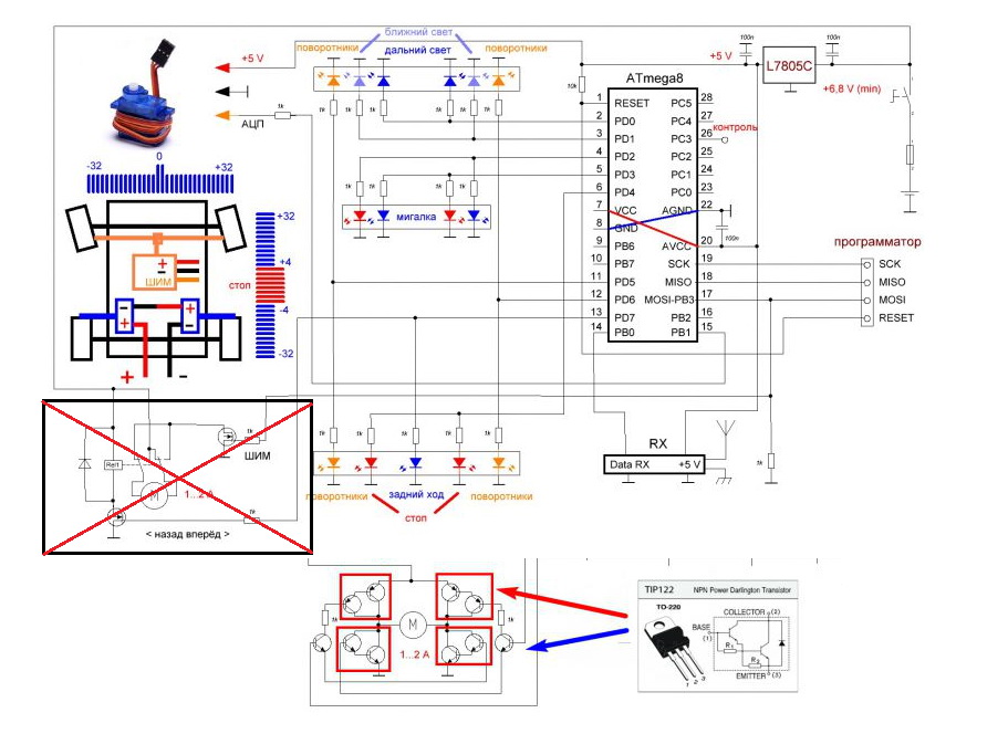

На составном транзисторе.

А мост на мосфетах не работает? Просто интересно... :roll:
Вообще, всё зависит от моторчика. У вас какой ток моторчика? Хоть фото покажите)) Транзисторы подбираются по току моторчиков. :tea:

Собран на B772 и D882, хочу собрать на TIP122 и TIP127.

Питание моторчика на 7,2 будет ли мост работать с таким питанием или нужно подбирать резисторы и как согласовать с последней прошивкой?
Мост на мосфетах - затров irfz40 оставлять висеть в воздухе?
Что скажите про такой H-мост?

копеин писал(а):
Питание моторчика на 7,2 будет ли мост работать с таким питанием или нужно подбирать резисторы.
Измерил ток своих моторчиков... все показали примерно одинаковый ток:
Ток при максимальной нагрузке: 6V - 0,5 A
Ток при максимальной нагрузке: 12V - 0,8...1 A
Достал из коробки разные транзисторы и измерил падение напряжение при токе 6V - 0,5 A:
Все транзисторы - составные. Как видем, обычные биполярные транзисторы работают не хуже чем мосфеты... а некоторые даже лучше!
А один транзистор мощный с монитора - вообще не составной... а работает даже лучше чем мосфет! У него сопротивление маленькое, потому что он мощный... Так что в крайнем случае вместо составных можно ставить обычные мощные, только уменьшить резистор в цепи базы. :tea:
При 6V моторчики нормально работают... только мощность естественно меньше чем при 12V...
Нет конечно! Просто схему так нарисовали ... Изображение Это не я рисовал :)))
Вообщем на обычных составных транзисторах схема будет такая:
Для переключения вперед-назад можно использовать любые свободные выводы МК. Для этого открываем исходник приёмника ... и пишем в программе любые свободные выводы какие захотим... ну например PB6 и PB7...

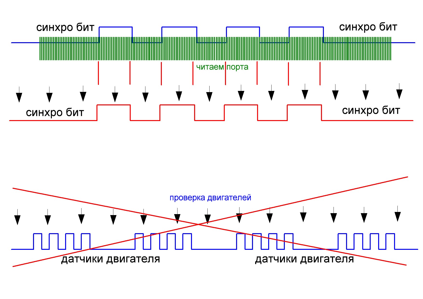

botchin писал(а):
Въ не задумавались воплотить в жизни (в программе) все преимущества манчестерского кода. Скажем синхронизация, и второе - освободить МК и для каких то других задач...
Что вы имеете ввиду? У меня и так синхронизация записи кода по первому биту в пакете.
Да. Спектральный анализ сигнала сделан на простой (раза 252) проверке сигнала. Мы выделяем низкочастотную составляющую сигнала... Короче обычный цифровой фильтр низкой частоты. Я писал выше.
При таком алгоритме мой МК не может одновременно и сигнал принимать и за колёсами следить. Если надо чтобы мой МК делал это одновременно, то придётся переписывать всю программу... И тогда не будет фильтра низкой частоты.
Я могу всё переписать под другой алгоритм работы - без фильтра низкой частоты...
botchin писал(а):
Если захочете, я могу предложить вам подумать над тем что написал въше - кроме "филтрь и спектральный анализ " -с етим нет желание связъватся.
А вот это интересно. И какие у вас есть идеи по поводу алгоритма? :tea:
Если запитаете Н-мост на MOS-fet от 2 Li-Po то, я опасаюсь что напряжение маловато. MOS будут работат на "линейном" участке. При 7,2В, думаю - биполярники.
roman.com,
Я вам предлагаю такой вариант. Грубо
1. в режиме захвата (capture) ждем, ищем синхро битов. Режим захват генерирует преръвание => в interrupte.
2. Знаем уже сколко "стоят" скажем 4 синхро битов (помечаем SBL - SinBitLen). (4 для елементарное деление). Ета информация в режиме захвата получается автоматом. Тоже в interrupte.
3. Въчисляем SBL/16 и SBL/4
4. Запускаем таймер генерирующии преръвание с SBL/16 и по преръвание читаем порта ето первъй Информационнъй бит. Смещение равное 1/4 инфо бита. Тоже в interrupte.
5. Запускаем таймер генерирующии преръвание еще 53 раза с SBL/4 и по преръвание читаем - порта ето следующие инфобитами. Смещение равное 1 инфо бита. Тоже в interrupte.
Етим методом мъ попадаем всегда на первую четверть следующего инфо бита. Произходит авто синхронизация с частотой передатчика и все попадает в interrupte
если хочется то можно опять читат несколько раз с порта для каждого бита и таким образом страховать себе. Я думаю что ето излишно. Мъ читает уже установившиесеся (как пишется ето слово - установени) сигнали всегда в середине первой половинъ инфо бита.
Надеюсь что написал разборчиво.
PS. После завершения чтение инфо битов и стоп бита проверяем валидности п. 1. Если сразу за стоп бита приходит синхро значит можем принять что пакет валиднъй. Передаем его для въдачи на въводах МК - ето уже в main.
да ничего. этот мост практически ничем не отличается от того что я писал выше... только время перезаряда ёмкости затворов будет одинаковая.. если слишком высокая частота и крутой фронт.. то транзисторы могут не успевать переключится .. и будет БУМ! об этом уже писали выше..

botchin писал(а):
Я вам предлагаю такой вариант. Грубо...
Ну... и что тут "суперского"?)) Где "изюминка"? Просто проверять каждый импульс через равные промежутки... :?
1) увеличивается количество ошибок определения импульса... Вероятность ошибки определения импульса зависит от количества выборок... В заводском UART в ATmega8 - 3 выборки... и идут ошибки!
2) зачем такая сложная синхронизация? У нас частота передачи импульсов постоянная. Поэтому подстраиваться под передатчик при одиночных выборках ... нет смысла...
3) при появлении помехи в синхроимпульсе... будет ошибка определения SBL/16 и SBL/4 ... и сразу ошибка кода.
У меня сейчас количество проверок одинаковое. Причём на всю ширину импульса. Это значит что у меня всегда проверки импульсов проходят точно по фронтам...
Синхропауза одинаковая - задаётся при настройке... значит время выборки SBL/16 и SBL/4 не меняется и нее зависит от помех.. это тоже уменьшает количество ошибок...
Единственный большой сейчас недостаток моей схемы - приходится настраивать схему с помощью осциллографа.. Поэтому можно подумать над автоматической подстройкой частоты и фазы приёмника.
Вообщем .. чёто мне не нравися ваша идея... Схема слишком уязвима в помехам... слишком уязвима. ваша прога будет работать нормально только при очень мощном сигнеле... даже малейшая помеха от работающего двигателя или реле приведёт к ошибке. :facepalm:

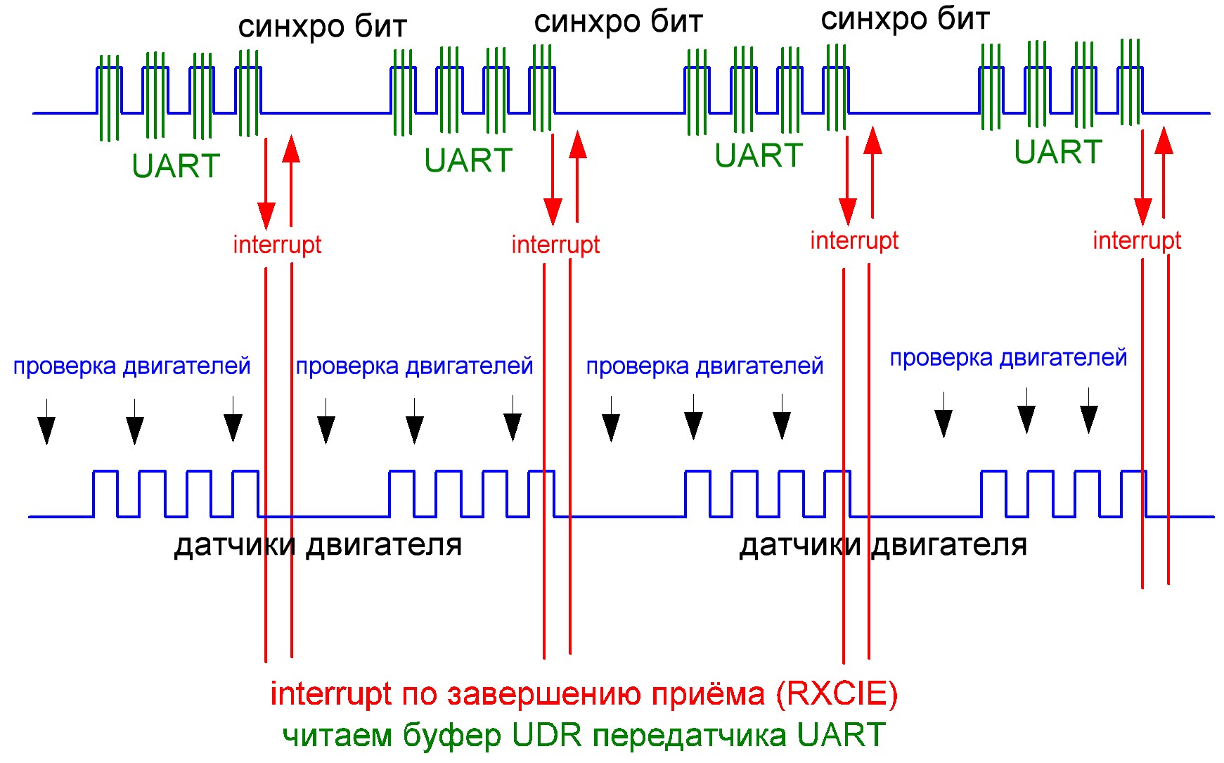

Сейчас наш МК читает порт непрерывно... поэтому он не может отвлекаться на другие дела)) Например наш МК не может проверять двигатели:
Если мы хотим чтобы наш МК кроме приёма сигнала ещё что-то делал, например проверял двигатели... то тогда лучше использовать встроенный в ATmega8 аппаратный UART ... Который работает незавсимо от основной программы...
скорости: 110, 300, 600, 1200, 2400, 4800... Поддержка формата передаваемых данных с 5, 6, 7, 8 или 9 битами данных и 1 или2 стоп-битами... Три раздельных прерывания по завершении передачи, освобождении
регистра передаваемых данных и завершении приема...
Так наш приёмник освобождается от приёма сигнала... и занимается проверкой двигателей и т.д. И только иногда прерывается после окончания приёма... быстренько проверяет и выполняет команду и опять продолжает следить за двигателями...
Таким же образом можно освободить от лишней работы и МК-передатчик.
Причём можно заставить UART МК-передатчика выдавать манчестер... :tea:
Недостаток встроенного UART - он не умет находить синхропаузу... встроенный UART автоматически включается на запись по первому биту... и начинает принимать всё подряд))) Впринципе можно научить UART находить синхропаузу и принимать как положено. 8)
Всё это замечательно... только обе идеи (ваша и моя с UART) имеют недостаток - количество ошибок не уменьшается. Т.е. они могут работать только при мощном сигнале.. без помех. Поэтому если хотим уменьшить ошибки и увеличить скорость передачи.. придётся придумать другую идею. Вот. :tea:
При разработке программы вы допускаете ошибку... как и многие... вы не учитываете особенности работы радиоканала. Такие системы с UART и одиночными выборками могут нормально работать только по оптическому кабелю))) в котором нет помех:
Я тут придумал другую идею. Выше вы писали что используете прерывание по фронтам импульсов...
Вот... только у вас идет передача с помощью ШИМ, а я предлагаю подумать как сделать приём манчестера с помошью прерываний:
Что это даёт? Как я писал выше... если момент выборки попадает на помеху то получаем ошибку бита:
Если использовать прерывание по фронтам... то такой номер не пройдёт))
1) Количество прерываний в одном пакете всегда одинаковое (!).
2) Время между прерываниями может быть или равным одному импульсу или равным двум импульсам (!).
По этим двум параметрам наш МК без труда отличит сигнал от помехи. Понятно, что такая схема может работать только при мощьном сигнале... т.к. даже малейшая помеха... и ошибка. Но зато мы можем работать без синхронизации (!)... при каждом прерывании сбрасывается таймер и начинает отсчитывать время до следующего прерывания... в итоге выбег по частоте сокращается с 54 импульсов до 2... При этом импульс может дрожать... джитер мы устанавливаем сами - программно.
Помоему это намного лучше чем просто проверять один раз импульс и бояться что проскочит помеха. Так мы можем даже уменьшить размер пакета... и даже передавать пакеты без инверсии... это дополнительно увеличит скорость передачи.
:tea:

botchin писал(а):
Здесь с вероятности 1/v когда (d==v) есть неопределенность... Исползуйте...
Нельзя. Чтобы писать "крутые" программы ( :))) ) недостаточно просто знать язык программирования... нужно ещё представлять как работает МК.
В чём разница между написанием так:
if (d>v) { //вероятность 50%
m[x]=1;
if (d<v) { //вероятность 50%
m[x]=0;
или так:
if (d>v) //вероятность 50%
m[x]=1;
else
m[x]=0;
Разница в машинных тактак МК :
Проверка условия if и запись в массив m[x] - занимает (грубо) - 10 машинных тактов МК... Поэтому если писать так:
if (d>v) { //вероятность 50% - это10 машинных тактов МК
m[x]=1;
if (d<v) { //вероятность 50% - это 10 машинных тактов МК
m[x]=0;
В итоге: подсчёт вероятности занимает (грубо) - 20 машинных тактов МК
Если писать так:
if (d>v) //вероятность 50% - это 10 машинных тактов МК
m[x]=1;
else - это 5 машинных тактов МК
m[x]=0;
В итоге: подсчёт вероятности и запись в массив занимает (грубо) - 15 машинных тактов МК
И что пулачаем? А вот что:
if...
if...
Считаем: 255 выборок (100 тактов)... + if (10 тактов)... + if (10 тактов)... + 255 выборок (100 тактов)... + if (10 тактов)... + if (10 тактов)...
= 240 машинных тактов МК...
Или так:
if...
else...
Считаем: 255 выборок (100 тактов)... + if (10 тактов)... + else (5 тактов)... + 255 выборок (100 тактов)... + if (10 тактов)... + else (5 тактов)...
= 230 машинных тактов МК...
Т.е. если if + if.........., то время подсчета вероятности и записи в массив всегда одинаковое и не зависит от того "1" или "0"...
Если if + else.........., то время подсчета вероятности и записи в массив следующего импульса разное, зависит от того какой был предыдущий результат подсчёта вероятности... т.е. "1" или "0"...
Т.е. if + if МК свегда проверяет два условия... поэтому время проверки всегда постоянное...
Т.е. if + else МК проверяет одно условие... поэтому время проверки зависит от того, верное условие или нет... поэтому время проверки зависит от выполнения условия...
При частоте 250 гец при тактовой 1.000.000 - это практически не заметно. Но если увеличить частоту импульсов и соответственно уменьшить выборки... то несовпадения по фазе выборок становятся заметны. У нас линейный код!
Вообщем примерно так. :tea:
Во я загнул... ))))) :)))
Кстате, об этом я уже писал выше... почему нельзя при записи использовать сдвиговые регистры...
Страница №2 viewtopic.php?f=28&t=108688&start=20
Линейные коды... запись кодов с помощью сдвиговых регистров...
бла-бла-бла ))) :))) Повторять опять все сначало... долго. :tea:

botchin писал(а):
Вообще въ меня уничтожили!!!...
А вы меня рассмешили )))))) :))) :))) :)))
Напомнили закомых программистов... которые пишут программы для предприятий ... а когда подключают модем.. то удивляются почему связи нет))) А взять прибор и померить параметры линии связи... не судьба)))
Ничего страшного в этом нет. Просто кто на кого учился... :tea:
Итого 11 тактов... Замечательно... значит столько и показывает осциллограф. Примерно 10 тактов... Это я просто для интереса спросил.
А я думал что на этом сайте одни коротковолновики собрались)))
Вот за это я Вас уже уважаю! :beer: Подробно рассписать код.. могут только опытны программисты.
botchin писал(а):
Если добавлю один пустой опператор (в PIC ето NOP) что будет. Программа зависнет?
Ничего не будет. Выбег частоты допускает отклонение времени выборки до 0, 5 импульса на каждый пакет... Поэтому можем добавлять что хотим... Вот только вероятность ошибок зависит от точности выборок по фазе импульсов... значит любой оператор просто увеличит вероятность ошибки принимаемого сигнала... А сама схема будет и дальше себе спокойно работать.
botchin писал(а):
Мало то, что передавая манчестера принимаете черт знает что (но не и манчестера), а сейчась дошло до того что и декодер зависит от все!!!
Мы передаём и принимаем чётко манчестер, а не черт знает что))) У нас всё четко посчитано))) У нас самый настоящий манчестер. Постоянная составляющая отсутсвует. (чуть только надо подкрутить синхро... в зависимости от последнего импульса кода ... добавляется или убирается лишний импульс... и тогда у нас будет просто идеальный манчестер!) Но это мелочи...
botchin писал(а):
Да сейчась я понимаю зачем въ тупо висите на входном порте и около 8000-9000 раз проверяете что там...
Всё верно. Мы сейчас тупо сидим и проверяем порт... 255х54=13770 ... минус время на обработку кода и выполнение команды...
botchin писал(а):
И ни СИНХРО, НИЧЕГО.
А вам о чем-нибудь говорит выражение Асинхронный поиск данных? Шучу)))
Вообще... наша машинка (или кораблик) работает по принципу UART ATmega8... открываем даташит ATmega8 и читаем:
Асинхронный поиск данных...
1) "Частота выборок в 16 раз выше скорости связи для нормального режима... "
- это мои 255 выборок на импульс.
2) "Если две или более из этих выборок имеют единичное состояние (принцип мажоритарного голосования), то старт-бит отклоняется как ложный, а приемник продолжит поиск следующего..."
- это мой моиск синхро паузы по 255 выборкам...
3) "Однако если определен действительный старт-бит, то логика обнаружения синхронизации оказывается засинхронизированной, после чего вступит в силу логика обнаружения данных..."
- это у меня вклычается запись кода.
4) "Определение логического уровня принимаемого бита данных происходит с помощью мажоритарного голосования... "
- это у меня идет проверка битов по 255 выборкам...
5) "Процесс мажоритарного голосования состоит в следующем: если две или все три выборки имеют высокие уровни, то принятый бит фиксируется как лог. 1. Если две или три выборки имеют низкие уровни, то принятый бит фиксируется как лог. 0... "
- у меня больше или меньше 127.. т.е. 255/2=127.
6) "Процесс мажоритарного голосования, по сути, представляет собой фильтр низких частот для входящего сигнала с вывода RxD..." - это о чём я писал выше... про фильтр низкой частоты.
7) "Процесс обнаружения повторяется до полного завершения приема посылки, в т.ч. первый стоп-бит..."
- тоже писал...
Рабочий диапазон асинхронной связи "Рабочий диапазон приемника зависит от расхождения между внутренне
генерируемой скоростью связи и скоростью принимаемых бит. Если передатчик отправляет посылки на более высокой или более низкой скорости или внутренне-генерируемая скорость связи приемника не соответствует основной частоте... " - это я настраиваю с помощью осциллографа. :tea:
В таблицах 53и54приведен список максимальных допустимых погрешностей при
генерации скорости приемника
. - Это о чем я писал выше... погрешности выборки у нас допускаются не более половина импульса на пакет.
"Имеется два возможных источника влияния на погрешность скорости связи приемника. Системная синхронизация (XTAL) приемника всегда имеет некоторую нестабильность в зависимости от напряжения питания и температуры. При использовании кварцевого резонатора для генерации системной синхронизации как правило не возникает проблем, но при использовании керамических резонаторов частота синхронизации может изменяться более чем на 2% в зависимости характеристик выбранного резонатора.... "
Это вопрос о стабильности тактового генератора. На первой странице я писал, что если напряжение питания ATmega8 больше 5,5 V ... или меньше 4,5 V ... то появляются ошибки при приёме кода.... просто импульс выходит за пределы...
Если нужна высокая стабильность ... то можно подключить кварц. :tea: Причём кварц для заводского UART ATmega8 используют кварцы на определённые частоты... чтобы после делителя получалась нужная частота. В даташите про это тоже написано.
Кстате, встроенный UART ATmega8 может работать без кварца на частотах до 4800...
Компилятор cvavr пишет с какой погрешность будет работать наш любимый UART ATmega8 при разных частотах... Если мы выбираем слишком высокую скорость... то компилятор нам об этом сообщит. :tea:
И т.д. и т.п. Собственно вся моя программа построена на том что написано в даташите ATmega8... весь даташит я вам переписывать не
буду... вы сами можите скачать.
Просто мне не нравится работа заводского UART ATmega8... он даёт ошибки... Поэтому я написал программу своего UART...
А по поводу температурной стабильности... то про это в даташите тоже написано. Стабильность встроенного RC-генератора. Только я не всему доверяю что написано))) Я лучше возьму приборы и сам всё померию.
Если интересно... я могу сказать при каких температурах нормально работает наша схема ... т.е. ATmega8 (т.е. как меняется частота тактового генератора). Я все свои рабочие схемы передатчиков и приёмников проверяю на температурную стабильность. Могу проверить и ATmega8... не проблема!
Если Вы знаете как работает UART ATmega8... то Вы без труда поймёте как работает моя программа.
Если мы хотим получить синхронизацию... то нужно хорошо подумать... так как при таком сигнале довольно трудно выделить синхронизацию... а использовать отдельный блок (цифровой или аналоговый) синхронизации ... чето не очень хочется.... :roll:
простым делением и умножением ... синхронизацию не получим... тут надо выделять синхроимпульсы из шума... конечно можно подумать... но не так вы предлагали выше... а более сложным алгоритмом...
Вот. :tea:

Зарегистрирован: Ср фев 11, 2015 17:38:03
Сообщений: 70
Рассуждайте по-дольше, а то я не успеваю схему переделать под Atmega8 smd и на TIP122 и TIP127.
