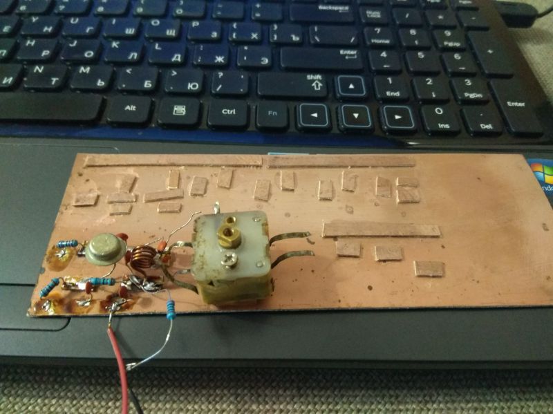

Посоветуйте, как конструктивно выполнить катушку L2/L3. На схеме сердечника нету. Или объясните каково ее назначение.
Добавлено after 3 minutes 54 seconds:
вроде как т1 - это Увч и в контуре l1-l2 должна быть частота приема. Так? Т.е контур l2 должен быть настроен как минимум на принимаемый диапазон. Ну а второй транзистор получается смеситель и с его коллектора уже должна идти низкая ПЧ? Поправьте если что не так?
 Заголовок сообщения: Re: УКВ приемник средней сложности.
СообщениеДобавлено: Вс мар 04, 2018 12:31:15
Карма: 57
Рейтинг сообщений: 371
Сообщений: 5992
Всё так.
Сигнал можно снимать с отвода L2, ближе к питанию. Там разделительный конденсатор есть, поэтому так можно.

Добавлено after 6 hours 18 minutes 15 seconds:
а включаешь - не работает (с)
хотя перестройка по диапазону присутствует. Даже ловвиться какой -то свист
l4 - не делал . сделал отвод от l3 От второго витка от питания.
режимы транзисторов странные
т1 и т2 (гт346) 0,9 и 0,7в на базе
в упч около 0.14в на базе у всех. (на коллектора - почти половина питания)
в первом УНЧ - 0.2
в последнем 4в на базе.
гетеродин работает - фм приемником ловится несущая. 102.3 где-то там.

В первую очередь проверяют работу гетеродина. При максимальной емкости С7 частоту гетеродина катушкой L4 установить частоту 88 Мгц. При минимуме емкости С7 частоту подбором С8 установить 108 МГц.
А если крутить С7, то как меняется?
А вообще то, если гетеродин генерит например на 34,1 МГц или даже на 20,46 МГц то приемник тоже "словит" на 102, МГц.
Гетеродин удобнее перестраивать варикапами. Если нет варикапов, то вместо них можно поставить выпрямительные диоды. Я как то для интереса ставил вместо варикапа пять параллельно соединенных диодов КД104. Количество диодов получилось в результате эксперимента.
При напряжении 12 вольт удалось сделать перестройку в диапазоне 100 - 108 МГц. Ниже по частоте у нас станций нет.
Если в схеме нет стабилизированных 12 вольт, то можно воспользоваться этим.

да, это УКВ секции на КПЕ - 5-20 пф.
Добавлено after 12 minutes 56 seconds:
А как же физические параметры, размеры катушки, конденсаторы в контуре. Это все не 34 и не на 20 мгц сделано.
если делаешь контур на 100 мгц а потом ловишь его на 102, то так оно и есть. ИМХО
Добавлено after 26 minutes 49 seconds:
если с7 крутишь то меняется также как и с1 и с3
как будто все они работают в одном диапазоне
такое чувство как будто я промазал диапазон и нахожусь в какой-то необитаемой области.
Добавлено after 1 hour 56 minutes 23 seconds:
посчитал я катушки которые поставил 4 витка провод 0.8 на оправке д5. Coil32 дает слишком маленькую индуктивность (0.08 мкгн). С моими подстроечниками 10-30 только при 30 пф я на краю диапазона 108-110 мгц
думаю подмотать по 2 витка на каждую катушку. Довести расчетную индуктивность до 0.2 мкгн. Такой план. Ну лучше такой чем никакой.
И еще я в УПЧ поставил мп26, теперь смотрью у них граничная частора 0.25 мгц. Так они на этой частоте вообще усиливать не будут. Поставлю мп 39-42. у них граничная до 1 мгц.
Для того чтобы определить, следует ли в вашем контуре добавлять или убавлять витки необходимо вносить внутрь катушки либо приближать к ней попеременно кусочек феррита и латунный (или медный) стерженек. Еще удобнее эту операцию производить, если вместо отдельного кусочка феррита и латунного стержня применить специальную комбинированную индикаторную палочку, на одном конце которой закреплен магнетит (феррит), а на другом — латунный стержень.
Увеличивать индуктивность катушки контура - сжать или добавить витки следует в том случае, если появится приём при введении в катушку феррита.
Если приём появится при введении латунного стержня, то наоборот, индуктивность следует уменьшать - растянуть катушку или удалить витки.
