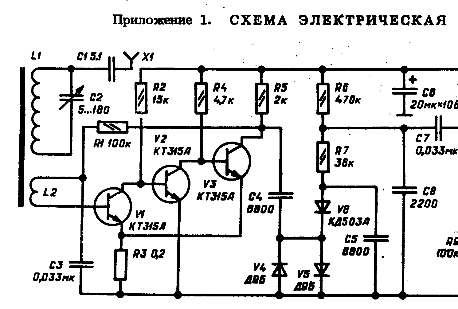

Вчера ,ради интереса, собрал ВЧ часть и детектор юности 202. УНЧ - один каскад на BC547 и TDA7233.Детектор попроще - простой с удвоением.
С генератора ВЧ с амплитудной модуляцией, подключенного на обломок феррита с намотанными 20 витками МГТФ. сигнал ловит, причем по всему средневолновому диапазону.
А вот вечером в эфире - тишина) Хотя супер ВЭФ 202 или селга вполне себе ловит и вести фм,и румынов.
Так что приемники прямого усиления нынче уже неактуальны)
Да и на али можно купить наборчик для сборки супера за 10 долларов- там классическая схемотехника 60-х годов. С 3-мя контурами ПЧ и 2-мя трансами в УНЧ. :))
Та схема, что тут обсуждали у меня на подоконнике шум ловит почти постоянно, надо долго крутить чтобы совсем уж минимум поймать, на обломок не пробовал - из кучи колец 400 или 1000HH набрал "стержень" ~240мм ) Но если к внешней антенне поднести там конечно жесть - УНЧ заикаться начинает, станций особо не прибавляется на такой приемник (ну может парочка), просто громче слышно, а те что послабее в шумах тонут в отличие от супера. Не сказать что уж совсем селективность плохая - маяки в районе 700 кГц где то в 20 кГц друг от друга вполне один от другого отстроить можно (ну не полностью конечно, но ощутимо), но выше падает и супер сильно выигрывать начинает.

В, общем, нынче начинающему проще строить приемник на FM на микросхеме. Брать ту же ХА34.

Опять загоняете в прошлый век с катушками индуктивности, которые без спец. аппаратуры точно не настроишь :facepalm: Не лучше ли взять МС RDA5807FP (стоят как стакан семечек), вечер работы и слушай на здоровье! :beer:
