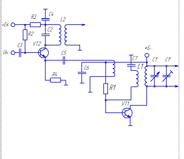

Ребят, я новенький в радиотехнике, помогите понять,какой элемент для чего служит.
И что будет,если увеличивать или уменьшать эти элементы. И пожалуйста,поподробнее,а то я глупенький ещё в этом деле.

Комментарий к файлу: вот схема
Здесь про смесители написано.
viewtopic.php?p=2943115#p2943115
Ваш смеситель практически не отличается от того, что описывают в той теме.
