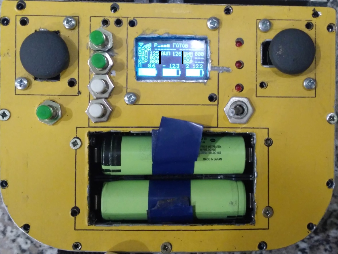

круз будем сохранять в меню пульт... )) зайти в меню и там подобрать ШИМ стиком и сохранить в ОЗУ, а при выходе сохранить в епром ...
(можно не сохранять в епром, если при выходе нажать кнопку - выкл. автосохранение в епром). а потом просто переключать кнопкой "круиз"... прошей пульт
пульт.rar [22.89 KiB]
не.. не правильно..)) вот так правильно:
пульт.rar [22.92 KiB]
а как сделать привязку? ))

Вторая лутше
roman.com-все работает хорошо и удобно.
Осталса толька вопрос к пустому месту посреди екрана.
Тахометєр єто точно лишнее,а вот если знать в рєале сколько потребляет мотор может сказать о многом(можна потбирать оптимальній ход ,можна увидеть что на винту водоросли,или с мотором чтото не то)
Давай выбросим на этот сезон защиту от зависания несолидно както дьоргать питание радио модуля
Ставим в розрыв между емитером и корпусом шунтирующий резистор,у нас МАСИК спец по току по ОУ и шунтах.

И для того чтобы все не сливалось визуально в кучу нужны линии так как я нарисовал если канечно можна
Линии.jpg [223.55 KiB]

прошей пульт
Линии.rar [23.01 KiB]
ну для проверки убери транзистор "перезагрузка" и поставь вместо него перемычку...
ОУ нужен для того, что бы можно было уменьшить сопротивление шунта и тем самым уменьшить потери на шунте.))

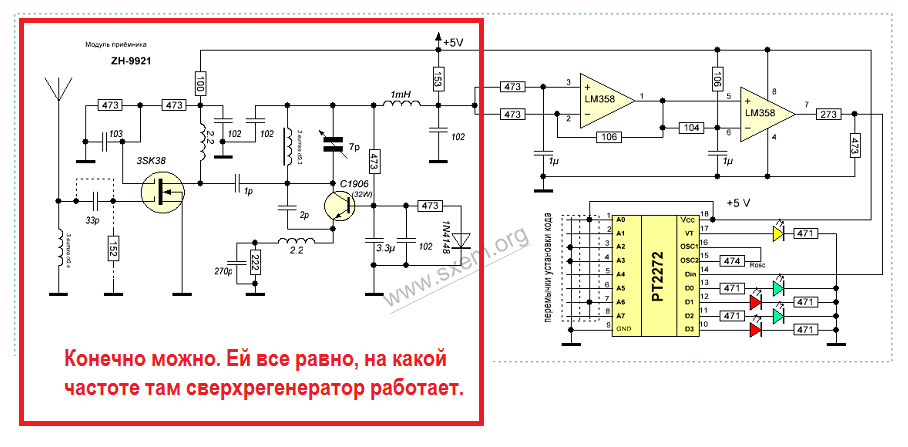

А сколько планируется корабликов? )) привязка...
вариант 1- простая привязка - для каждого кораблика и пльта - отдельная прошивка.
вариант 2- добавить перемычки установки кода (как в простом заводском пульте). Только нужны свободные пины.
1.png [82.94 KiB]
вариант 4- настроить коды в меню и сохранить в епром. Только при каждой прошивке коды будут слетать... главное их не забыть))
вариант 5- думаю в идеале привязка должна быть как в Wi-Fi... включили пульт, посмотрели какой кораблик в сети...
кораблик 1
кораблик 2
нажили кнопку "подключиться"... ввели логин и парол :))) ... законектились с корабликом... и поплыли))
1.jpg [70.39 KiB]

roman.com-линии хорошо,теперь нужно ацп2 поменять местами с шым.
Амперметр подождем ответа масика,
как вариант
Я брат друг и мой автопилот.
Забиваем в прошывку модуля кар1(как будем менять в прошыве на 234)я незнаю я думаю постояно лазеть в код неудобно можно зделать чтобы менять както в хекс редакторе.
Поумолчанию всегда1
Пульт в меню связь делаем пункт караблик 1или2или3или4
по умолчанию всегда1
Включил пульт и сразу все заработало
Брата караблик в хекс редакторе поменял на 2 прошыл модуль
включил пульт связи нету поменял в меню на 2 появилась вышол все сохранилось.
и также с другом и с автопилотом
Если забыл номер или незнаеш или брат утопил свой пульт береш любой рабочий пульт включаеш толька ево караблик и подбираеш в меню пульта меняя номера пока пульт не перестанет пищать что нету связи виходиш все сохранилось плаваеш наздоровье.
Я думаю что так будет удобно со всех сторон.
Главное стабильная и безперебойная связь.
пульт.rar [23.03 KiB]
это привязка по частоте... простой, но не идеальный вариант...

Супер,нехватает толька Амперметра под ним
что за хекс редактор ?
http://pcpro100.info/hex-redaktori/
Сделали файл компелированый с розшерением hex караблик 1 и караблик 2
загрузили в эту прогу HexCmp увидили что поменялось и таким образом можна редактировать саму прошыву.
Можэт я и неправ это предположэние.
Нам нужна золотая середина но где она чтоб не сложно и надежно :))
Будет круто смотретса дайош газу растет шым на экране а внизу амперы это как тахометэр.
Меняем схему,какой ставим резистор в розрыв корпуса.(0.22 5w)керамика,какие ещо нужны детали.
