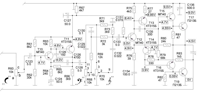

Приветствую,уважаемые форумчане!
У кого нибудь есть схемка ОКЕАНа 209 АСПП-2-2 (где 4шт. КТ315 в УНЧ). Нужна читабельная с видимыми режимами по ПТ.

Нужна схема УНЧ на кремнии, такая?:

Спасибо!но малость не та схема!! у меня вот такая

прислали схему приемника с МЕШКА, может кому еще пригодится.Всем спасибо!
