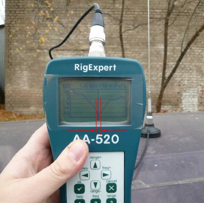

а отдаче передатчиков не уверен.
та блин... ты прям хочешь чтоб всё было идеально)) так не бывает...
взяли анализатор... подключили антенну... посмотрели - попадает ли наш сигнал в полосу пропускания антенны...
если нет - подкрутили немного антенну... подобрали длину антенны или подкрутили удлиняющую катушку...
да и всё)) вот и вся настройка.
у простого штыря есть полоса пропускания... КСВ 1,2 считается идеальным)) точней никто не настраивает))
даже если чуть-чуть антенна будет не точно настроена... на дальность связи это никак не влияет))
+/- 1 децибел никто не заметит)) от мощности излучения дальность связи не так сильно зависит как от высоты антенны... прямой видимости... направленности... и т.д.
вот к примеру автомобильную антенну настроили на 136 мгц с помощью простого анализатора...
анализатор.jpg [43.47 KiB]
и нормально всё работает... КСВ 1,2... пойдёт))
:tea:
если нет приборов то можно настроить по индикатору уровня сигнала...
в любом нормальном модуле есть индикатор уровня сигнала...
один модуль непрерывно передаёт пакеты - второй модуль принимает пакеты... на расстоянии 10 километров)) и отправляет данные об уровне сигнала на первый модуль...
смотрим уровень сигнала со второго модуля и настраиваем антенну на первом модуле - для простого штыря тупо подобрали длину поточней вот и всё))
:tea:
