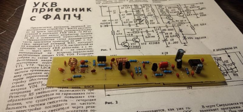

СообщениеДобавлено: Вс мар 05, 2023 21:23:14
Зарегистрирован: Пт янв 16, 2009 22:23:41
Сообщений: 33
Рейтинг сообщения: 7
Собрал простой FM приёмник, по старой известной схеме, но я никогда её не пробовал. Пока это лучший результат на рассыпухе по соотношению сложность/качество приёма.
