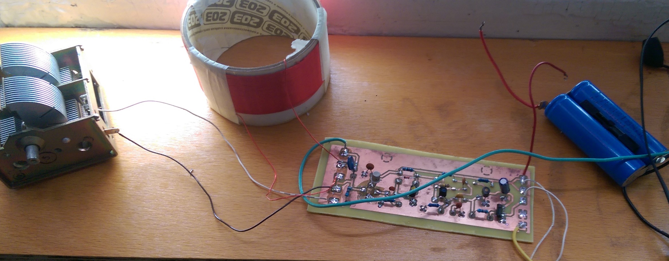

Моему негодованию нет предела!
Потихоньку приобщаю сына к электронике, сделал ему плату под эту схему.
Собрали, - а фиг там пусто на ДВ/СВ - я в шоке, на сколько я отстал, думаю фигня какая, - пошёл в машину, и там глухо на магнитоле...
С*ки растащили всю страну и даже ДВ/СВ спёрли! :o :shock: :))) :))) :beer:
Кстати сначала не нашёл кп303 - поставил что было 2sk212 - работает, но в затвор ему поставил 15к, чувствительность и правда через чур - перегруз до щелчков.
Вечером после 22 часов поймать всё же что-то непонятное удалось тол-ли Азербайджан, то-ли турки...
Надо коротковолновое что-нибудь простое собирать...
В тёмное время суток на СВ ловится масса вещалок.
Частотные расписания радиостанций на русском языке:
http://www.novosibdx.info/schedules.html

gsmart, спасибо. Регенеративный я уже присматривать начал какой собрать.
Не очень удачный конечно вариант от aen выбрал, всё из-за того что ни германия ни шотток нужных не было, перегружается он сильно, на СВ можно было бы вообще без VT1.
Контур я ему конечно же изменил, наобум вчера намотал 20 витков на d14мм, - ничёго, относительно нормально, пару тройку станций в тёмное время принимает на пару метров провода в окно.

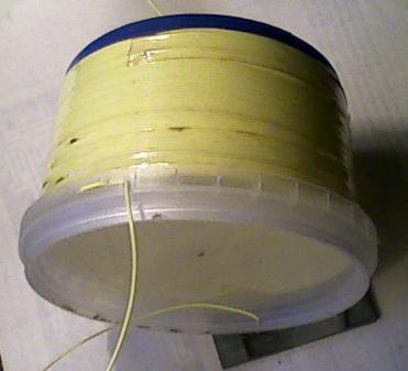

То, что Вы делали, довольно странно называть моим вариантом.
Главное в моем варианте, это катушка. Катушка определяет параметры подобных приемников на 90%, а сама схема - это вторично.
Все, что я писал в теме в основном посвящено катушкам и входным цепям подобных приемников в частности.
А теперь сравните вашу катушку и мою.
Катушек опять перепробовал несколько, но остановился на катушке диаметром 11 см намотанной монтажным проводом. Изоляция не знаю какая. Похожа на фторопластовую. Главное, что изоляция толстая и имеет малые потери на ВЧ, т.к. вытащил из кабеля по которому передавались импульсные сигналы с частотой порядка 1 МГц.
Из за того, что изоляция толстая, намотка получилась как бы с шагом, что тоже способствует повышению добротности катушки.
В качестве каркаса взял пластмассовую банку не знаю от чего.
Размер катушки тоже играет большую роль. Для повышения добротности её диаметр дрлжен быть большой, а длина намотки составляла 0,8 – 1 от диаметра катушки.
При сравнении добротности оказалось, что она даже немного превосходит катушку намотанную литцендратом на ферритовом стержне.
Это я экспериментировал 10 лет назад. Что касается сегодняшнего для, то у меня во всяком случае прием в городе на комнатную антенну на ДВ, СВ и до 3 МГц участка КВ стал практически стал невозможен. За каких то 10 лет все так сильно изменилось и я понял, что в этих условиях сделать что то простое в данном диапазоне частот смысла уже нет, но вот как раз в последнее время появилось много местных УКВ станций и я перешел с простыми схемами на УКВ диапазон.

Нууу... наоборот специально на дискрете ему всё объясняю, в силу своих возможностей и знаний.
Начали вообще с питания и параметрического стаба.
Какой смысл сразу на одном чипе делать? Спаял и работает... драйва ноль.
Хотя и тут платы макетные я в кикаде развел, напечатал, он собрал, работает...
Третий вариант приёмника на подходе, первый этот, второй ванюша.
УНЧ спасибо ssc за наводку - верютин из приёмника юности, хороший вариант.
Вот так это выглядит:
Катушек перепробовано уже несколько, эта примерно 2,6 мкГн (5-22 Мгц вроде)... Китай на русском сегодня слушали :)
Потом конечно будет вариант на чипе, вариантов полно.
Хотя унч однозначно только на транзисторах. :)
