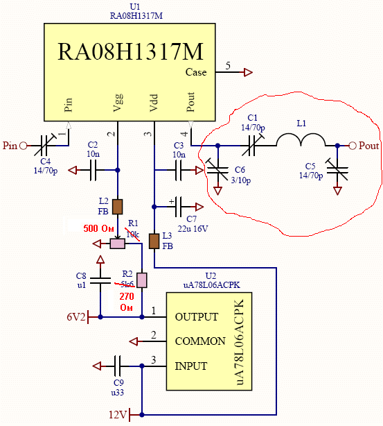

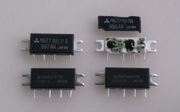

В домашних условиях без специальных приборов и навыков лучше применять твердотельные ВЧ модули.
Для радиовещания:
RA30H0608M-101
68-88МГц
30Вт
12.5В
http://platan.ru/cgi-bin/qwery.pl/id=95 ... &group=504
M67742-01
68-88МГц
30Вт
12.5В
http://platan.ru/cgi-bin/qwery.pl/id=60117&group=504
RA07M0608M-101
68-88МГц
7Вт
7.2В
http://platan.ru/cgi-bin/qwery.pl/id=15 ... &group=504

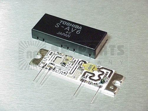

Модули хороши тем, что не надо настраивать (все контуры внутри данных модулей уже настроены на требуемую полосу), требуют малого напряжения возбуждения (10-20 мВт).
Вот как они выглядят внутри:

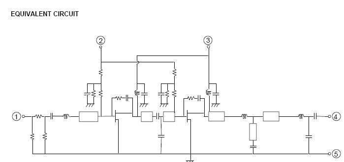

Эквивалентная схема на примере RA08H1317:
Даже П-контуры с полосковыми линиями запихали (согласование + фильтрация гармоник и внеполосок).

clubx писал(а):
Примеры схем применения твердотельных ВЧ модулей есть для радиовещания ?
Схема применения есть. Неважно, радиовещания или нет - различие как тут уже сказали в частотах.
Модули однотипные в стиле - "подал модулированный сигнал с генератора на вход, с выхода снял на антенну через кабель, подал питание и управляющее смещение на затворы МОСФЕТов для регулировки усиления" и всё.
Моя схема включения RA08H1317:
Остальные будут отличаться лишь распиновкой и напряжениями.
Выходной контур в случае с 50 омным кабелем можно выкинуть (обвёл красным), а резисторы заменить на те что сопротивления красным цветом (ток на затворы МОСФЕТов надо 1 мА, значит делитель должен обеспечивать ток в разы больше - 10мА к примеру, чтобы сопротивление затвора МОСФЕТа - а оно 3,5 кОм не влияло на делитель).
Стабилизатор питания 78L06 на 6,2 В можно заменить на любой не меньше 3,6-4V или вообще взять диод зенера на 3V6.
Но мне надо ещё передатчик питать 6V, от того L06 поставил.
В итоге я вдуваю в этот модуль 20 мВт, а на выходе имею 8 Ватт (50 Ом нагрузка).
Измерял КСВ-метром-ваттметром SX-40.
Источник питания лоджен обеспечить ток не менее 1,8 А при 12V
Выходная мощность модуля регулируется переменным резистором.
Достигает номинала (8Вт) при напряжении на затворах 3,5V.
Можно до 4 V повышать, главное чтоб мощность была не больше 10 Вт.
Можно и 1 Вт выставить, напряжение на затворах будет меньше и ток потребления меньше.
В общем всё есть в даташите на RA08H1317
