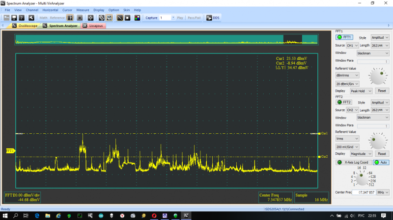

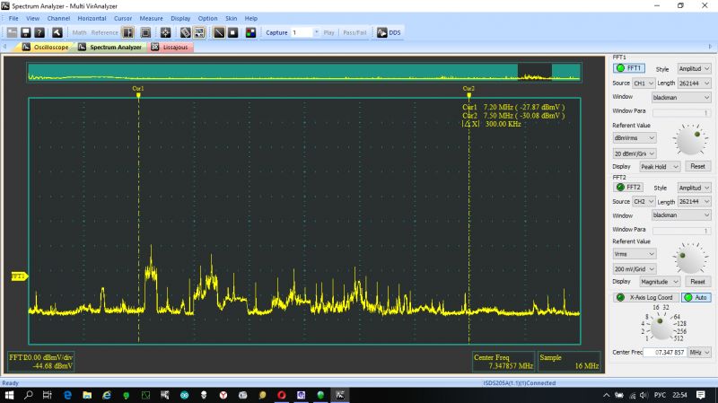

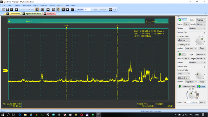

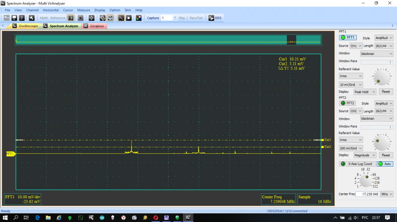

Подключил осциллограф к дельте настроенную на 40м, напрямую без усилителя!
Вот что творится над любительским диапазоном Изображение Изображение Изображение Изображение
Я думаю эти станции можно и на комнатную антенну на детекторный приёмник услышать :))) Как видно СВ это один сплошной участок помех и там ловить нечего , а вот 7,20-7,50 весьма даже очень интересен. В основном вещает русскоязычный китай но встречаются и немцы,итальянцы и много кого там слышно :music:
