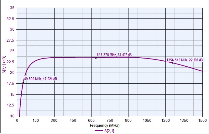

Конкретно в той схеме некоторые меры стабилизации предприняты - смещение с коллектора, резистор в эмиттере, так что прям сразу и сильно в той схеме не поплывут, тут или считать или проверить )

olegue писал(а):
вот есть предположить чисто гипотетически, схема разработана под 12 вольт, скажем, та что приведена чуть выше, режимы все транзисторов расчитаны под это питание (12в). Ну вот питание начнем снижать, что дальше будет происходить с режимами?
Коэффициент усиления уменьшится вплоть до нуля. Есть регулируемые блоки питания для антенных усилителей с крутилкой, которой можно изменить выходное напряжение и тем самым коэффициент усиления усилителя.

У меня такой стоит на входе в квартиру. На минимуме нижний диапазон лучше видно, на максимуме верхний (или наоборот) - такие закидоны :)

это не закидоны. нч диапазоны "более мощные", выкрутив усиление на макс банально сужаете динамический диапазон в лучшем случае или перегружаете вход приемника

Да, что то в этом роде.

Вот АЧХ этого усилителя пит. 5в
