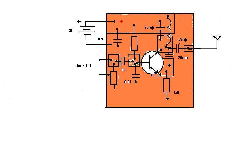

Вот подправил схему.
Так зря подправили, т.к. из емкостной трехточки сделали индуктивную, а она обладает намного меньшей стабильностью частоты.

Она и осталась ёмкостной трёхточкой :)
Нежелательно катушку оставлять без конденсатора,частота будет гулять сильно.

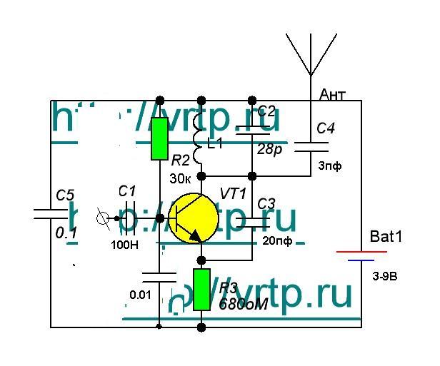

Вот так переделай схему
VT1 КТ368,КТ325,S9018.

Как раз наоборот надо в паралель катушке припоять кондёр 25пф и в антенну кондёр 5пф поставить.Это улучшит стабильность передатчика.
Катушка-4витка проводом 0.5мм на стержне от гелевой ручки.Катушечка снимается со стержня и немного растягивается.

Пусть стоит 22пф в параллель катушке.
Как катушку мотал??
Когда на передатчик ничего не подаёш несущия тоже слышна по всему диапазону??
"50 КСВ 075", UA3112SWL

Похоже на перевозбуд генератора.Такая хрень бывает когда слишком сильная ПОС в генераторе.
Какой транз стоит???И какой ёмкости кондёр стоит что в параллель Э-К транза??
