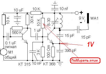

Собрал передатчик , но он передает сигналы сразу на несколько частот.В чем моя ошибка/Или схема на 2 транзисторах не хороша/Как с этим боротся(если можно)??

Приемник Panasonic начала 90 и national вообще старый.Расстояние 3-5 метров и ещё ловил на 25(дальше не берет) ,все гармоники довольно сильные ,возможно я ловил одну из них :) . Ловил на ФМ Вот передатчик http://vrtp.ru/index.php?showtopic=5692&hl=. Только я использовал кт315 вместо 368 может из-за этого?
Много раз обсуждали, даже с картинками. Ссылку найду, скину. Это из за приёмника, который имеет паразитные каналы приёма. Этих паразитных каналов много и их количество зависит от класса приёмника. Обычно приём на этих каналах хуже и с расстоянием пропадёт совсем и приём будет только на основном канале, хотя это опять от приёмника зависит. Сейчас много схем однокристальных приёмников вообще не имеют входных контуров и в таких приёмниках изначальне есть два равноценных канала приёма с разницей на удвоенную промежуточную частоту. Обычно 21,4 мгц.
Так, что на передатчик особенно не грешите. Если в передатчике применяется умножение частоты задающего генератора, то тоже влияет и от этого не избавишься, когда передатчик находится рядом с приёмником, поэтому просто спокойней к этому относитесь.
Главная задача определить частоту передатчика, что бы приёмник настроить на основной канал приёма, а не на паразитный, на котором дальность будет намного меньше.
Я бы так сделал. КПД будет больше если антенну так подсоединить и напряжение на эмиттере посмотрите. Там написано примерно 1 вольт постоянного напряжения, т.е. просто мультимером померить постоянное напряжение.
1.JPG [27.22 KiB]
