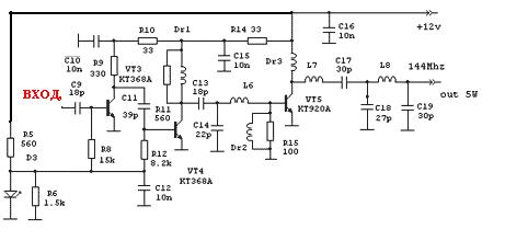

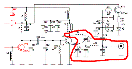

andry-331 писал(а):
а че такое п контур???
Контур, который согласует усилитель и антенну.
Я же ссылку давал.
http://radiokot.ru/circuit/analog/receiv_transmit/05/
Если посмотреть, то и схема такая же.
П-контур обвел красным.
А резисторы нужны только если усилитель делаешь для связи с модуляцией SSB. Там нужно на транзистор смещение подавать.
Для ЧМ это не нужно.
Можешь и попроще отсюда П-контур взять, но тогда возможно будут помехи телевизорам.
http://radiokot.ru/circuit/analog/receiv_transmit/03/
Настройки П-контура, это самое главное здесь и самое сложное.
1.GIF [8.09 KiB]
1.GIF [13.84 KiB]

andry-331 писал(а):
у меня ща работает усилитель к модулятору .кт368+кт920 оба каскада с резисторами к базе два резистора
Смещение в выходном каскаде уменьшает КПД усилителя, хотя работе и не мешает.
andry-331 писал(а):
п контура нет.
Значит в антенну у тебя уходит не вся мощность, а только часть того, что усилитель раскачивает. Остаток мощности греет выходной транзистор.
andry-331 писал(а):
кт368+кт920 больше 130ма он не потребляет
Не хватает ВЧ напряжения раскачки для КТ920
КТ920 с какой буквой?
Нужен с буквой "А"
С другими буквами транзистором КТ368 не раскачать.
Без П-контура или еще какого на выходе УМ я не делал, да и не делают так.

andry-331 писал(а):
920а у меня... может подскажеш как его переделать чтоб раскачать силенее
Здесь вот так сделано.
http://www.cqham.ru/trx23.htm
andry-331 писал(а):
какие катушки и кондеры для п контура нужны под мою частоту.. я вещаю на 105.0
Я же ссылку на "Веронику " выше двумя постами давал.
Вот оттуда и возьми данные П-контура, а настраивать все равно придется.
Никто тебе не скажет точно какие катушки и конденсаторы нужны, что бы припаять и все заработает.
1.JPG [15.93 KiB]

andry-331 писал(а):
как думаете если сделать так кт368+кт603д+кт920А норм будет??
КТ603 плохо на частоте 100 мгц работает. У него же Fт всего 200 мгц, т.е. на частоте 100 мгц он по току имеет усиление всего лишь два.
Я бы сделал КТ368+2хКТ368+КТ920А
2хКТ368, это два КТ368 соединенные в параллель. Я часто так ставлю.
